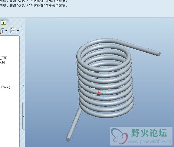

请问一个问题,我画好一个螺旋线,要在线的两端各出一条向上延伸的引线,请教下有懂的人吗?

Johnny0818 发表于 2014-8-21 11:56
延伸是延伸了,不过方向不对啊,我是想向Y轴方向,即是两条延伸线都是统一向上方延伸
你调换下方向就行啦!举一反三,这样对你学习有所帮助.

 楼主| 发表于 2014-8-21 11:56 | 显示全部楼层

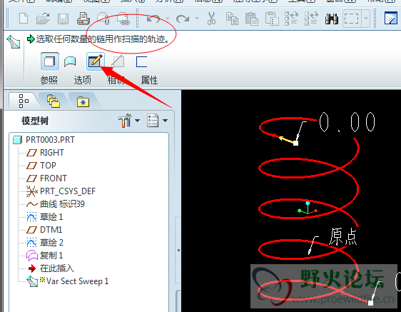

发表于 2014-8-21 21:56 | 显示全部楼层
求大师告诉我,这个变截面怎么扫描?
只有一条螺旋线啊。我点草绘的时候,怎么还要我选一条。

发表于 2014-8-21 21:58 | 显示全部楼层
大师,帮我看下,我下面这个当我点草绘的时候,怎么还要我选轨迹啊。你的prt我打不开。但是画法应该差不多吧。求指导。图在楼下

发表于 2014-8-26 08:52 | 显示全部楼层
這個可能是你的版本太低,所以打不開文件
