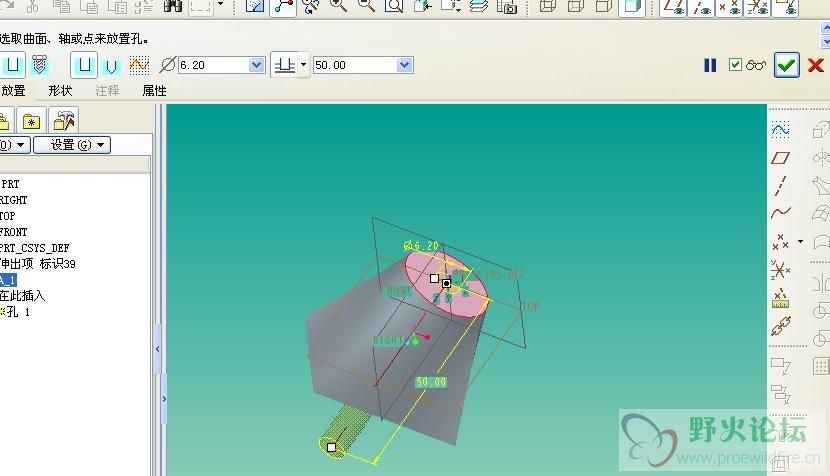

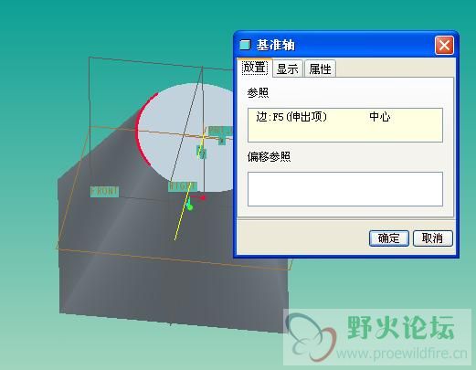

来这里,看下,是不是你要的意思 ,你选的径向孔命令过程中,框中的勾是淡化了的,因为没有基准轴的原因 ,要自己新建个基准轴才行,后面有附图和 prt自己看

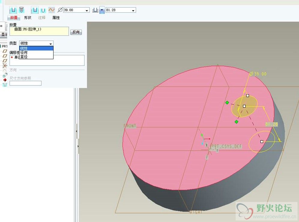

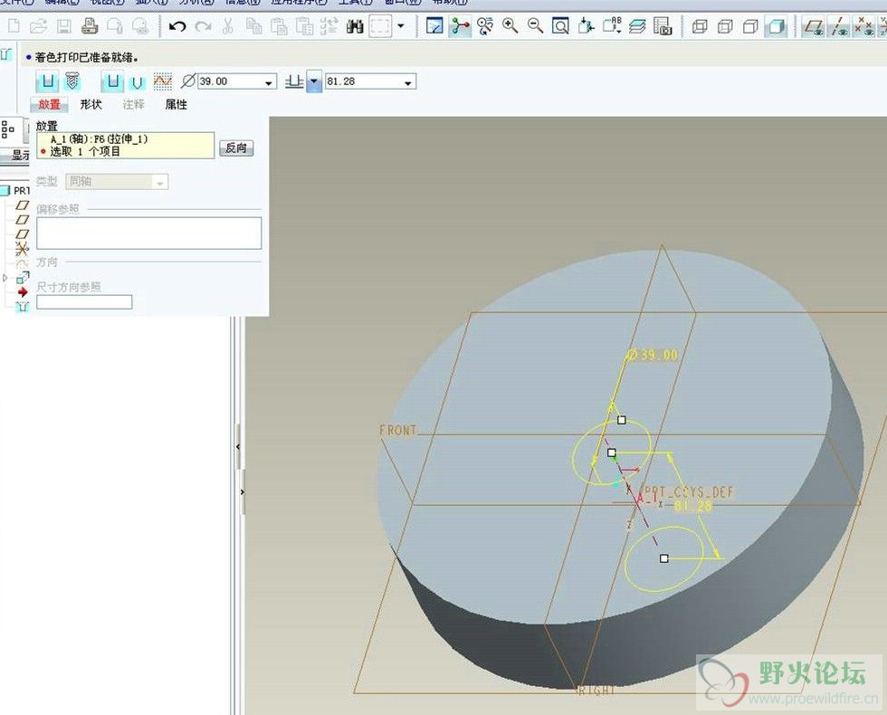

发表于 2008-9-27 13:18 | 显示全部楼层
只能用径向解决。
