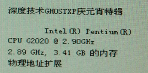

这是我的系统配置,XP系统的。
环境变量也是:lang  chs
装的是proe4.0的 【 PTC.PRO.ENGINEER.WILDFIRE.V4.M100.Win32.DVD】

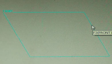

打开都没问题。新建一个零件图后,进入到front top  right三个坐标系界面,这也没问题,但是鼠标什么都没按,直接移动到那三个坐标系上,就变成了线框显示,缩小放大后又恢复正常界面。。。
3.jpg 正常界面。。。
4.jpg 什么都没按,就移动鼠标,就变这样了,缩小放大就恢复正常。。。
5.jpg 拉伸画的实体,也很正常,但是移动下鼠标,又变成那种了。。。
甚至进入到草绘界面也是这种情况。。。
是设置问题,还是什么?我在其他电脑上装都好好的。。。

发表于 2014-8-20 20:20 | 显示全部楼层
下载个驱动人生 更新下 显卡驱动
发表于 2014-8-20 22:43 | 显示全部楼层
就是显卡驱动的问题,更新或全新安装显卡驱动

发表于 2014-8-21 14:45 | 显示全部楼层
就是显卡驱动不匹配,下载个驱动人生,升级到最新版,就OK了!!!
 楼主| 发表于 2014-8-22 17:56 | 显示全部楼层
问题是电脑是办公室的电脑,没网络,用U盘下载了个最新版的显卡驱动,但是不知道什么原因装不上去,所以现在也不知道是不是显卡驱动的问题。。。

发表于 2014-8-22 18:26 | 显示全部楼层
嗜血狂魔 发表于 2014-8-22 17:56
问题是电脑是办公室的电脑,没网络,用U盘下载了个最新版的显卡驱动,但是不知道什么原因装不上去,所以 ...
你这种情况一般都是显卡驱动的问题。
