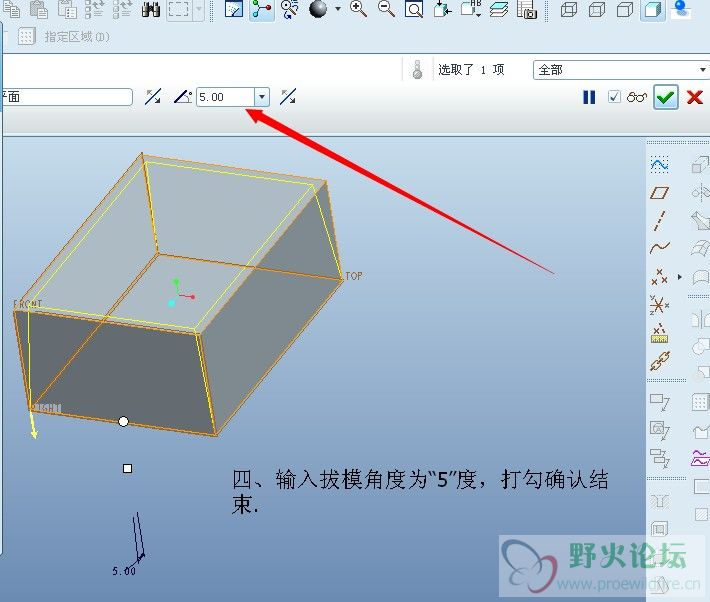

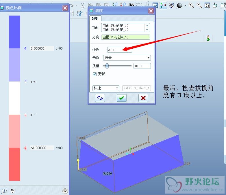

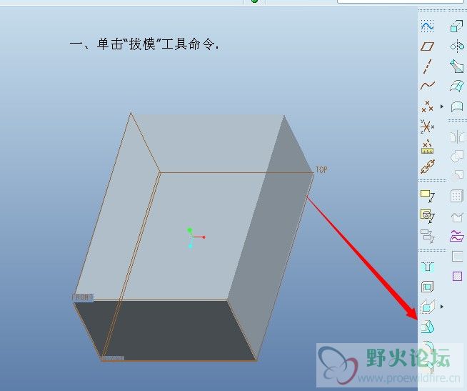

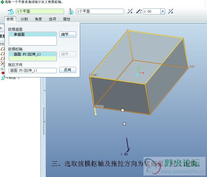

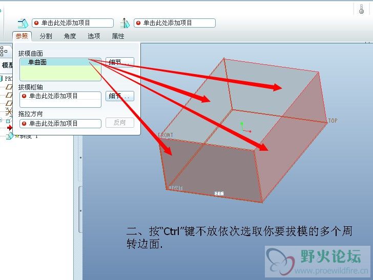

发表于 2014-8-20 18:56 | 显示全部楼层
多个面可以按住Ctrl键选择拔模
具体买本基础的书看看吧
