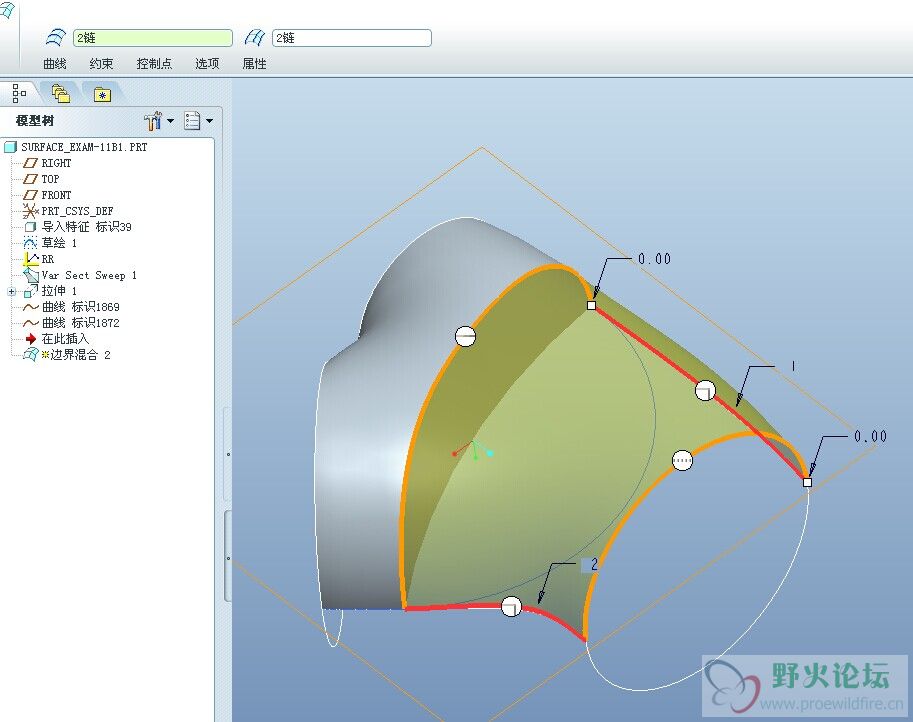

就是我在做边界混合时,我本来想让两边垂直和一边相切,就是做不出效果,可以我看别人的图就能画出效果,这是什么情况(有附件)

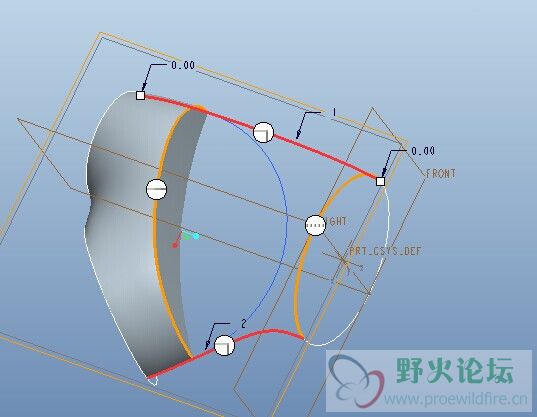

看图片上面,第二段红色曲线长度好像不对啊,应该要修剪至黄色的曲线位置,这样子应该才能进行混合吧

红色曲线1、2没有相切,重新做两条曲线,就能约束成功了

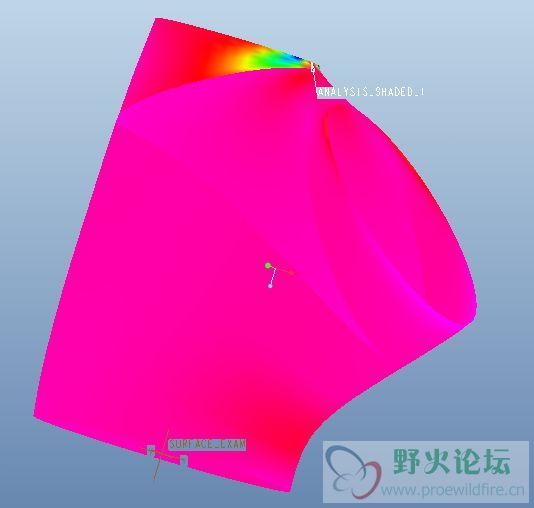

surface_exam.jpg surface_exam.rar (39.74 KB, 下载次数: 6)
这样行不行 你看看
