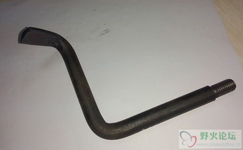

一根弯曲的钢筋不在同一平面,一头压扁怎么画

这么简单的,自己动动手吧!有以下几种方法可试....
1、草绘------扫描(圆)-----切除压扁部分----扭曲(折弯).
2、草绘------扫描(圆)------扭曲-----雕刻出其压扁形状.
3、草绘(直线)------扫描(圆)------切除压扁部分-----骨架折弯.
4、草绘------建基准点-----扫描混合-----截面断数相等.
5、先做出规则圆的那断来,再建曲线描出那断压扁形状来,最后边界混合.
