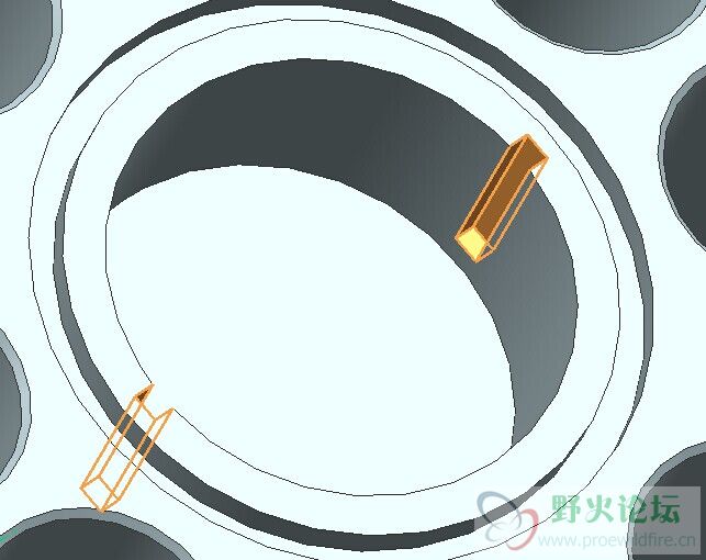

如图所示 宽为2mm 深13mm的槽能否用CNC加工出来? 如果不行改怎么改?
补充:这为模具S136钢 加工次槽是中间加块卡片  到0.5圆角不知能否加工

可以加工出来的,但是尽量建议宽度尺寸做大,深度做矮一点

有些地方应该要圆角。

无法清角,需考虑工艺变更形状。

加工不了,即便倒圆角以后仍然无法用CNC加工。一般会采用电火花加工。
额外的讲一句废话:其实你这个结构完全没有必要设计成这个样子。

这个零件是塑胶还是五金的?塑胶模这两个槽直接出在公模或者母模上面,然后进行放电加工做清角处理,是没有任何问题!但是如果是压铸的零件,那么建议是此宽度尺寸在加大至一倍,不然模具此处的强度会不够,直接崩裂掉。如果此槽都不能用CNC加工出来,那么我想问的是R0.3mm的刀岂不是毫无用处了??

用CNC 不知道尺寸 如果尺寸适中的话 可以加工 我做过,刀具夹具用加长刀柄

电脉冲 分分钟的事

好像可以插铣
