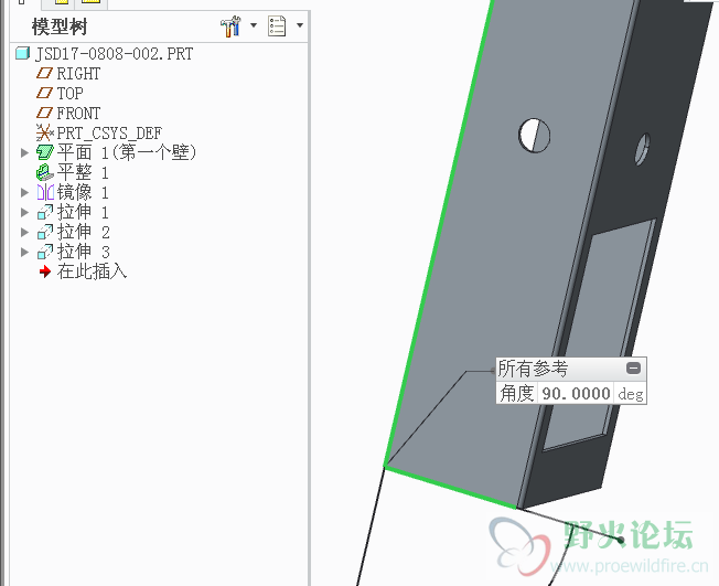

也许我表达的不够清楚,是这样子的 。
我在组件中创建了 拉伸特征,切了一个斜角 。如图。
我打开 001 和 002 时,子零件并没有这个斜角。如图。
这是为什么?

发表于 2014-8-20 09:53 | 显示全部楼层
在组件的单个零件中创建特征,需要鼠标右键激活某个零件,这样子才能在单独打开零件之后看的见创建的特征,反之创建的特征只能是在组件中体现出来

发表于 2014-8-20 10:37 | 显示全部楼层
在组件中做特征,你会发现,该工具条设置选项中会比在零件中做同样特征多出一个“相交”
具体怎么操作是一个比较基础的操作,自己试试便知

发表于 2014-8-20 11:17 | 显示全部楼层
如果你在组件中单独创建一个拉伸切除的操作去切除某一个子部件的一部分,然后再单独打开子部件,那么子部件是不会有什么变化的。因为你创建的这个拉伸切除的步骤是不会出现在子部件的模型树里面的。如果你希望子部件有变化,可以这样做:
1、在组件的模型树找到要变化的子部件编号;
2、右击,激活。
3、这样子部件就处于激活的状态,你可以自由编辑。一般而言,top-down设计经常这么做。
4、等你编辑完后,在模型树上选取组件的编号,右击,激活。
5、再选择你要刚编辑子部件编号,右击,打开。OK!
这时你就会发现子部件有变化了。

发表于 2014-8-20 12:23 | 显示全部楼层
理由很简单:组件中直接做拉伸操作时,这个操作仅对组件有效,不会自动加载到零件中,你需要采用先激活零件,然后再进行编辑的方法来进行。

发表于 2014-8-20 15:05 | 显示全部楼层
选择你所需要做切除的零件,在组件中激活,然后做切除,或者先打开那个零件,做切除,再更新一下
