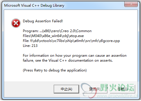

各位大神,我在cero2.0中,开发一个菜单,该菜单弹出一个对话框,如用AfxMessageBox,则可以,但用 BOOL ret = OneDlg->Create(IDD_DIALOG1,NULL); 的时候,就会弹出错误,cero2.0+vs2010.请大神们给一个成功的例子。
void testMsg()
        AFX_MANAGE_STATE(AfxGetStaticModuleState());
        caladialog * OneDlg= new caladialog;
        if ( OneDlg)
        //AfxMessageBox(_T("将要添加质量计算模块"));
