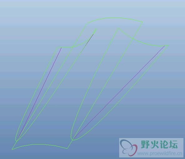

各位帮我看下这个曲面怎么修建不了,多谢了。
现实曲面:
apr1-a1b1e1a19.prt.rar

发表于 2014-8-19 21:11 | 显示全部楼层
好了.你要修剪的曲面与曲面之间没有完全闭合,需延伸后再一边一边来修剪即可.

 楼主| 发表于 2014-8-19 21:17 | 显示全部楼层
刚开始是想用混合来做,不过两个面的图面数不一样,貌似不行;
后来干脆做曲面然后轴阵列,若果产品有谁有更好的办法,欢迎指教

发表于 2014-8-20 08:10 | 显示全部楼层
2楼的解释正确!曲面要拉长一点,要不然ProE无法识别曲面修剪边界。

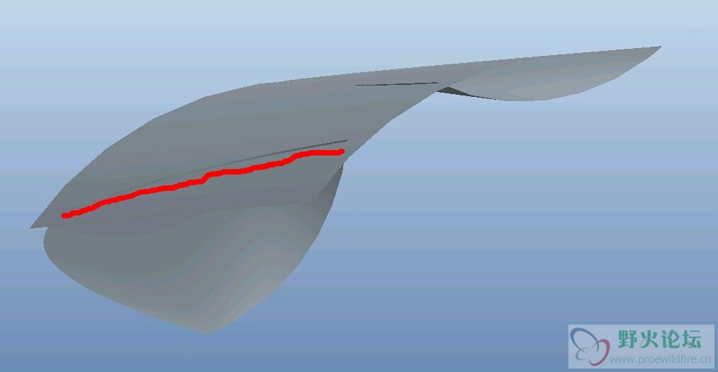

发表于 2014-8-20 17:57 | 显示全部楼层
如果要做到现实曲面产品可以用可变截面扫描完成,不过要套用公式。
本人做的看看是不是这样的

 楼主| 发表于 2014-8-21 12:39 | 显示全部楼层
本人做的看看是不是这样的
谢谢,不过不是这样,中间有弧面
