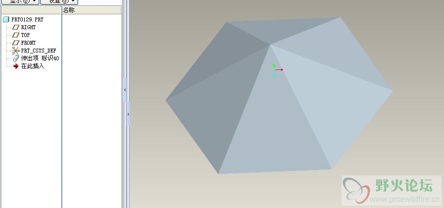

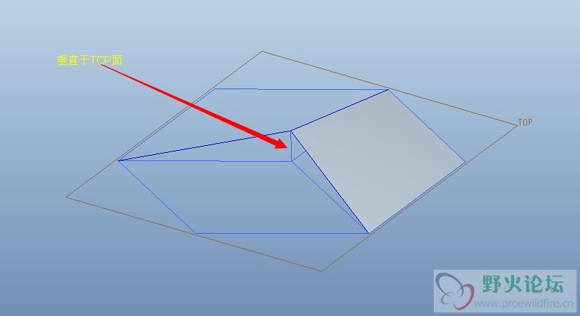

请问高手,这里要求以top面的六边形为底边,通过三条空间曲线做出三个面,我只想到用边界混合三个面再合并,还有没有其它的办法可以直接做出一个整面,扫描,混合我没试出来,求教。

用扫描的曲面只能做出六个面的

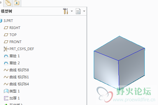

发表于 2014-8-19 21:22 | 显示全部楼层
333.prt.zip (38.87 KB, 下载次数: 4)
1131
1621

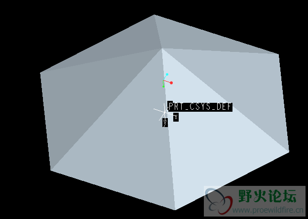

发表于 2014-8-19 21:30 | 显示全部楼层
扫描   阵列   混合 也成,自己多试试。
 楼主| 发表于 2014-8-20 09:32 | 显示全部楼层
明天不想上课 发表于 2014-8-19 19:36
用扫描的曲面只能做出六个面的
恩,我试过也只能做出这个效果,按扫描的原理来的话应该是只能这样吧
 楼主| 发表于 2014-8-20 09:45 | 显示全部楼层
感谢大侠解答,可惜文件打不开,应该是creo吧,电脑带不动,只有proe 5.0,5.0下我用造型也是分三个面做的,不知道是不是有办法一步搞定
 楼主| 发表于 2014-8-20 09:47 | 显示全部楼层
jmxicx 发表于 2014-8-19 21:30
扫描   阵列   混合 也成,自己多试试。
扫描好像是不行了,阵列复杂化了吧,不过发现边界其实两次就够了,但还是不能一步做出来
