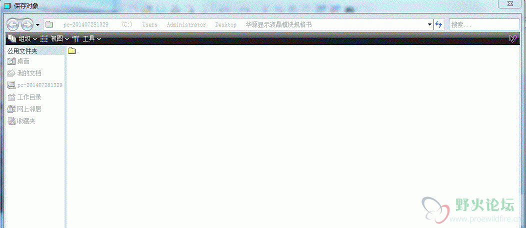

    在PROE5.0开始后,设置工作目标后,在PROE进行零件建模和工程图操作时, 经常需要打开一些已经成标准性的东西,一保存后,PROE工作目录,可能就会出现更改,有没有什么方法,保证工作目录不会发生改变.
比如说:
1.我最开始设置的工作目录为:C:\Users\Administrator\Desktop\华源显示液晶模块规格书,然后我想更改下外观颜色,通过外观管理器调用外观文件,(引用非工作目录内的文件),零件外观颜色更改,零件所在的工作目录不变;
2.我新建一个工程图,文件名与零件名一致,简单操作后,保存,发现工程图的保存目录已经更改到:E:\Program Files\proeWildfire 5.0\graphic-library\appearances(调用外观颜色文件所在文件夹),零件与工程图不在同一工作目录;
以前本个的解决方法是:
把所需要的调用的文件,全部复制到工作目录内,才能保证在打开文件时,不会发生窜改工作目录的可能,便是感觉比较麻烦,有什么方法可以避免这种事的发生,谢谢.

这个好办。不要直接点保存,你选  保存副本,它就会自动变回工作目录。

那不是相当于备份回去咯.

config配置里面加这个值
file_open_default_folder   working_directory
