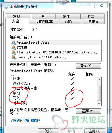

没有写入权限,你的E盘写保护了?没有的话换个E文路径试试

qqqqqqwsdef.PNG 没有写保护啊

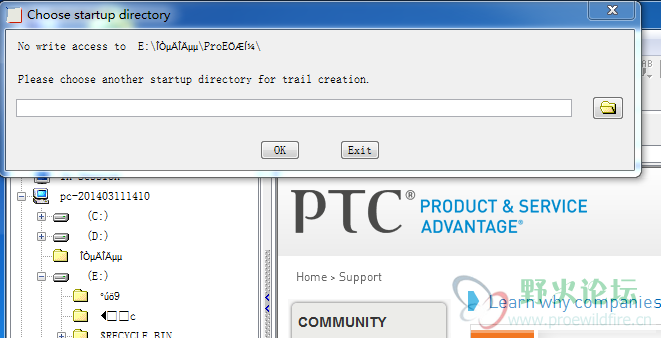

换个启动目录吧,你没看到你的启动目录路径是乱码吗?

问题已解决,谢谢
