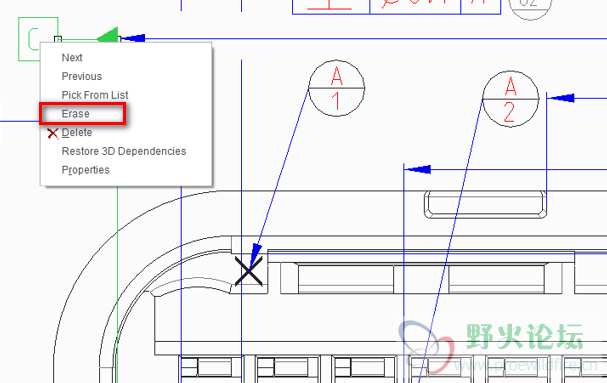

在做工程图的时候,不小心将基准误删, 现想恢复基准, 求高手帮忙。感谢
 楼主| 发表于 2014-8-18 11:23 | 显示全部楼层
图片如下
发表于 2014-8-18 23:39 | 显示全部楼层
重新创建下或打开旧版本的模型找找
发表于 2014-8-21 13:12 | 显示全部楼层
只要不是DELETE,如果你是按了ERASE,那可以在绘图树中的基准中取消拭除的,这样就又能显示出来了
