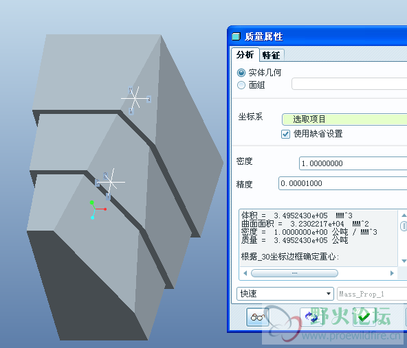

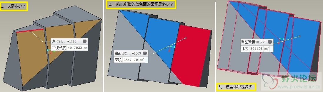

发表于 2014-8-18 09:17 | 显示全部楼层 |阅读模式

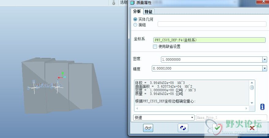

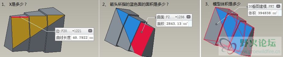

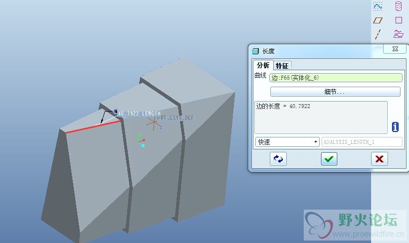

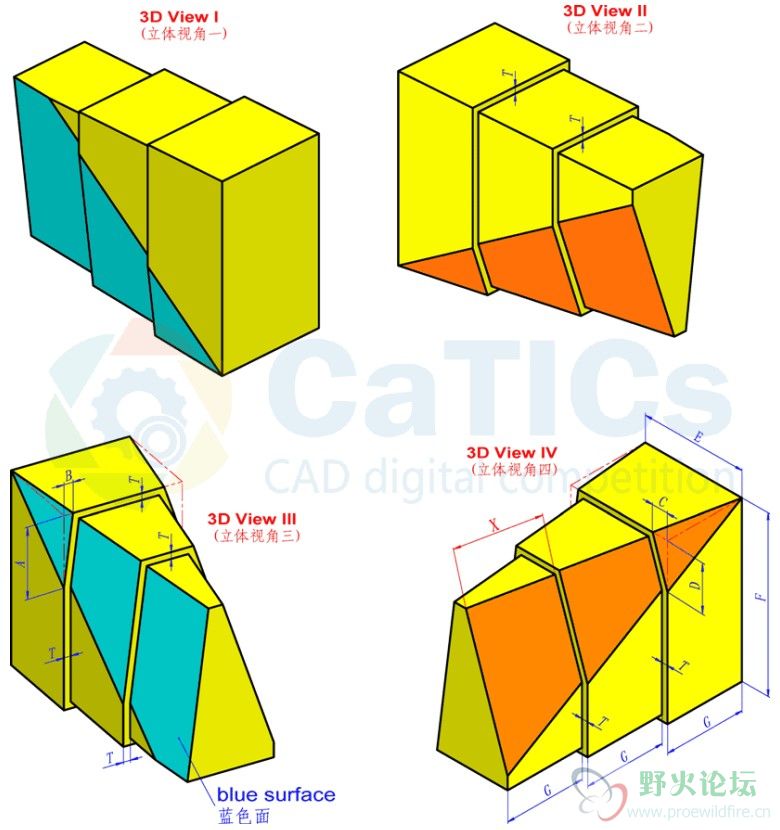

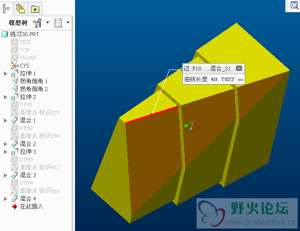

题目简介:几何形态,该题是个大陷阱!
题目:【几何】同色面(蓝色和橘色)之间间距为T
参数:A   B   C   D   E   F   G   T
            32 4   8   24 52 86 40   3

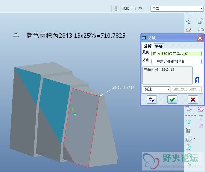

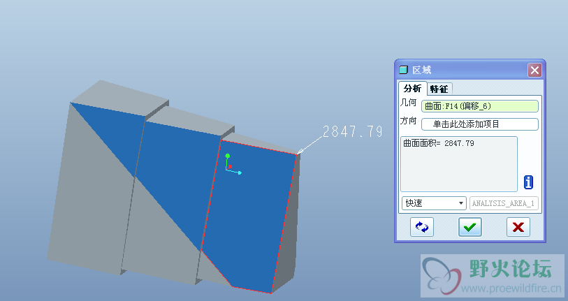

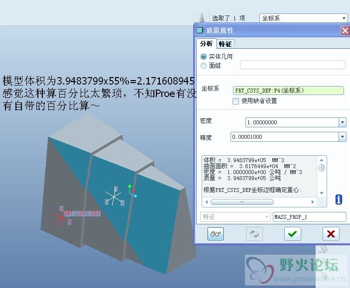

问题:
1、 X是多少?(20%)
2、 箭头所指的蓝色面(仅一个面,而非三个蓝色面)的面积是多少?(25%)
3、 模型体积是多少(55%)
注意事项:
1.完成后加权限100上传prt(最好配合截图),视完成情况给予威望或金钱奖励。
不加权限不给奖励
2.版本请使用
CREO 2.0或以下
3.回帖之后请不要二次编辑
,因为系统只提示最新回复,而本人也没精力去翻看旧回复,因此漏掉奖励请勿埋怨。
4.关于权限设置

291
384

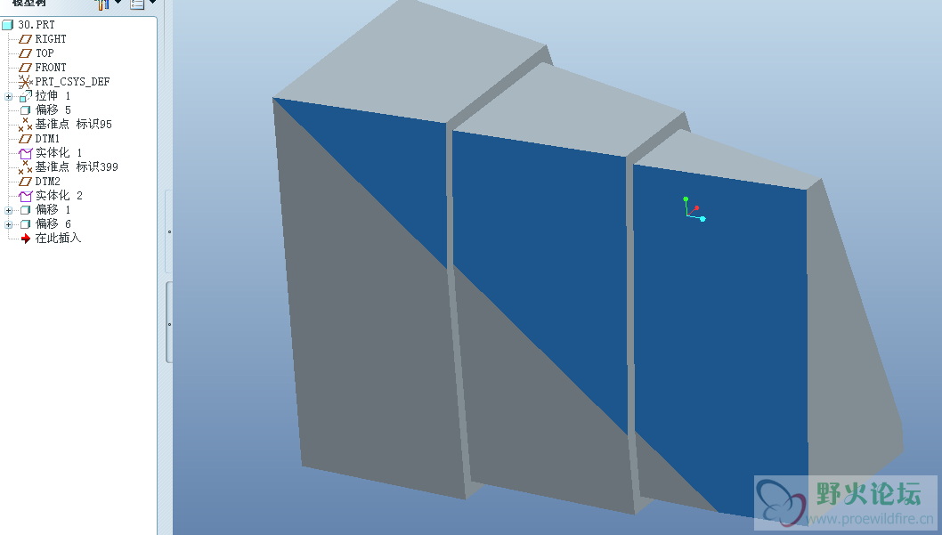

发表于 2014-8-18 10:15 | 显示全部楼层
每天练习  争取天天进步一点点
30.prt.zip
131.98 KB, 阅读权限: 100, 下载次数: 2
参与人数 1金钱 +4 收起 理由
1051083108 + 4 差太远了

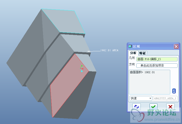

743
106
1309

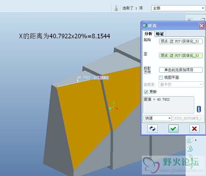

发表于 2014-8-18 10:48 | 显示全部楼层
感觉这建模步骤太繁琐~星期一的陷阱不好过...
30.prt.rar
81.16 KB, 阅读权限: 100, 下载次数: 2
参与人数 1金钱 +6 收起 理由
1051083108 + 6 建模还是有错误的,同色面之间距离不对
2022年自律实现自由。

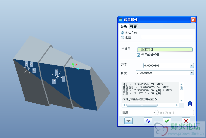

487

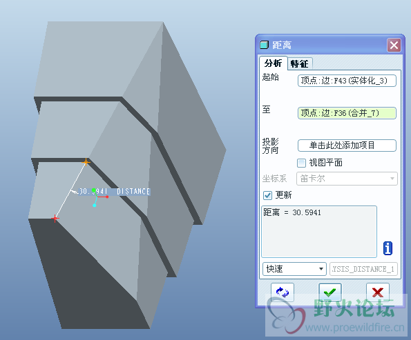

742
发表于 2014-8-18 11:03 | 显示全部楼层
看图建模30.prt.rar
48.32 KB, 阅读权限: 100, 下载次数: 0
参与人数 1金钱 +6 收起 理由
1051083108 + 6 和楼上一样错误
94
148
发表于 2014-8-18 11:23 | 显示全部楼层
prt0016.prt.zip
123.79 KB, 阅读权限: 100, 下载次数: 0
参与人数 1金钱 +6 收起 理由
1051083108 + 6 有误
229
363

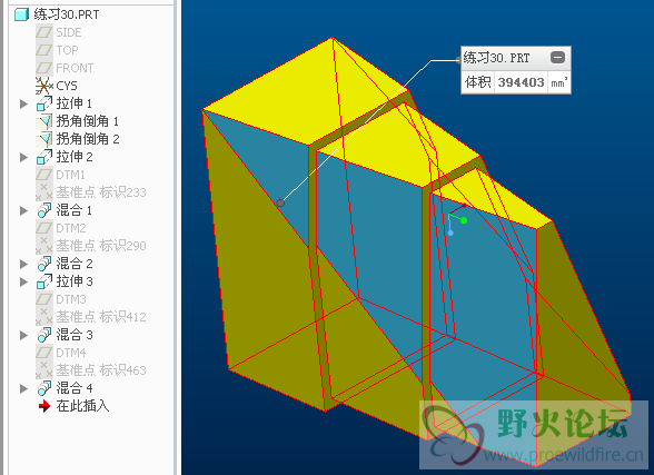

发表于 2014-8-18 11:47 | 显示全部楼层
请版主查看是否正确,谢谢!
练习30.prt.rar (47.22 KB, 下载次数: 2)
1051083108 + 1

不晓得对了没

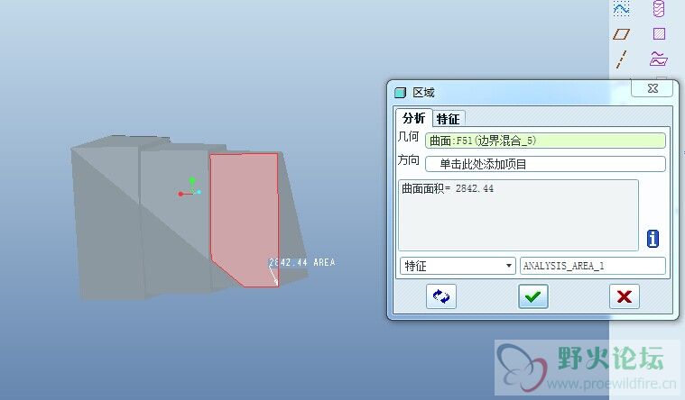

发表于 2014-8-18 13:32 | 显示全部楼层
楼主看下
lianxi-30.prt.rar
113.79 KB, 阅读权限: 100, 下载次数: 2
1051083108 + 1

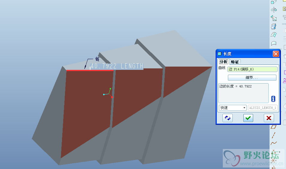

发表于 2014-8-18 14:21 | 显示全部楼层
zjjzzg-30.prt.rar (42.45 KB, 下载次数: 7)
1051083108 + 1 不错

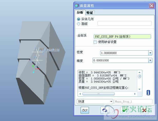

发表于 2014-8-18 14:44 | 显示全部楼层
prt00030.rar (200.18 KB, 下载次数: 27)
那会儿不能加 这会儿能了 还 能 还我 那分么  55
参与人数 1金钱 +8 收起 理由
1051083108 + 8 请加权限
