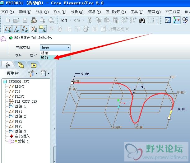

复制---粘贴.

发表于 2014-8-16 17:31 | 显示全部楼层
xfzcgzs 发表于 2014-8-16 16:49
能做个例子不,我没做出来
上一个prt,做一个给你。。。

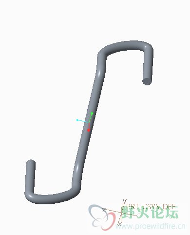

不知道是不是这样?(creo3.0版本)
a.prt.zip (36.81 KB, 下载次数: 89)

发表于 2014-8-16 21:42 | 显示全部楼层
做的不错啊

发表于 2014-8-16 22:17 | 显示全部楼层
谢谢了。。。。(难怪你做不出来!)
