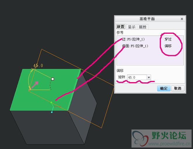

在Creo2.0里创建参考平面时,有时候需要创建基于平面旋转角度的平面,我只会平移距离的。请问谁知道怎么创建?求步骤,谢谢!

发表于 2014-8-16 10:34 | 显示全部楼层
185
275
 楼主| 发表于 2014-8-16 10:39 | 显示全部楼层
谢谢楼上,学会了。

不怎么会使用平面的话,直接拉伸个曲面。在曲面上操作也是一样的
