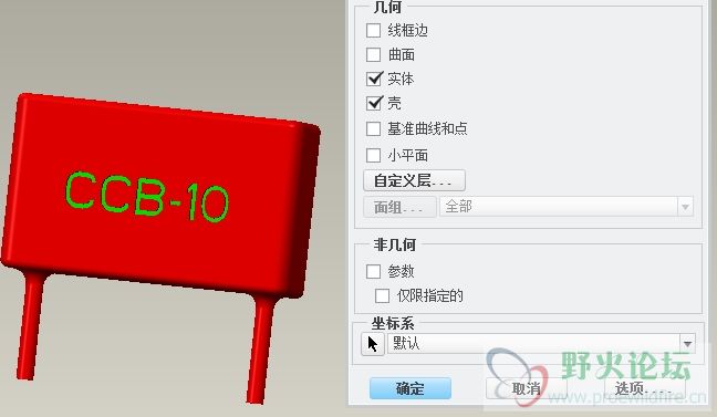

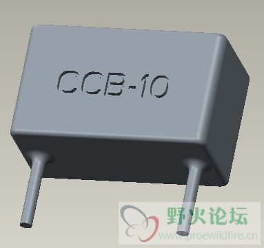

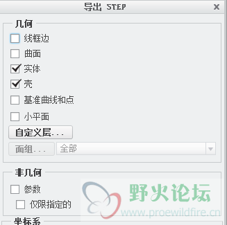

如题,我的是creo2.0 M100,求大侠知道一下。配置的数据交换里,AP203_is,AP214_is都试过了,我这里没有传说中的AP214_cd选项。

发表于 2014-8-16 10:59 | 显示全部楼层
你好  CORE2.0  3D图档转出 STEP//IGS  所有的颜色会变成系统默认的颜色    你上面所说的事要那CCB-10图形的话   你可以拉伸个再转  (如果是曲线的话 转IGS//step  转出来时没有了的)   如附件!

 楼主| 发表于 2014-8-18 08:32 | 显示全部楼层
hh76501214 发表于 2014-8-16 10:59
你好  CORE2.0  3D图档转出 STEP//IGS  所有的颜色会变成系统默认的颜色    你上面所说的事要那CCB-10图形 ...
我要的stp是有颜色的,因为我是直接导入到altium designer里面,用在pcb模拟上的,我在网上下载的其他stp也有颜色,为什么creo导出来的就没有颜色?

发表于 2015-11-10 21:13 | 显示全部楼层
导出stp 优点: 组件的名称不会变  ,想要颜色 ,在config文件里面添加 step_export_format ap203_is_ext  ,保存的时候记得点 选项
igs :颜色会在,但是asm组件的名称会被重命名

发表于 2015-11-10 22:09 | 显示全部楼层
楼主,我Creo3.0的config文件里加入step_appearance_layers_groups  值  yes就可以了,2.0没用过
发表于 2016-7-4 17:11 | 显示全部楼层
选项里添加step_export_format ap203_is_ext时提示有非法字符,什么情况
