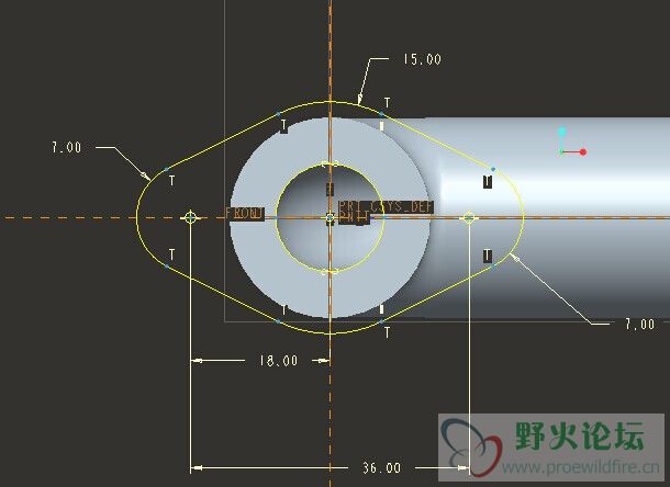

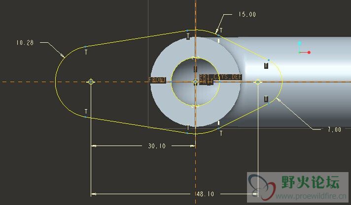

我想问一下我草图明明全部都是强约束了。怎么我用鼠标拖动某个点或者某条线还是能拖动变形,约束尺寸也改变了。
我以前用过Solidwords的草图完全约束后,无论鼠标怎么拖动都是动不了的。难道proe就是这样的?

config设置尺寸修改锁定就好了,一般尺寸主要分强、弱、锁定,参考尺寸不用管。系统自动生成的是弱尺寸,修改后变强,但是拖动还会变,只有锁定的才不会变

自动出来的是弱尺寸,默认白色显示。修改后是强尺寸或者右键转强,是默认黄色显示。想锁定必须右键--锁定才行。单一尺寸还行,尺寸较多时不方便。可以采用功能区的移动缩放工具进行移动!
