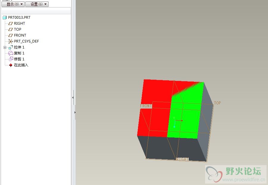

平面上两种颜色出现干涉,不能整齐区分?
一个平面两种颜色
一个平面两种颜色

发表于 2014-8-15 14:14 | 显示全部楼层
可以使用  TOP_DOWN  设计

 楼主| 发表于 2014-8-15 14:24 | 显示全部楼层
不懂,可否详细说明?
我还以为是显卡的问题呢?

发表于 2014-8-16 14:07 | 显示全部楼层
把二个面分割开就好了啊 可以选择复制 粘贴
