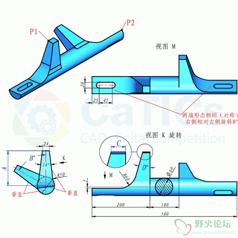

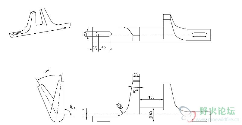

题目简介:
题目:参照图构建零件模型,注意相切、对称等几何关系。
参数:A=145,B=37, C=29, D=10
问题:1、零件体积为多少立方毫米?
、P1和P2之间的空间距离是多少毫米?
注意事项:
1.完成后加权限100上传prt(最好配合截图),视完成情况给予威望或金钱奖励。
不加权限不给奖励
2.版本请使用
CREO 2.0或以下
3.回帖之后请不要二次编辑
,因为系统只提示最新回复,而本人也没精力去翻看旧回复,因此漏掉奖励请勿埋怨。
4.关于权限设置

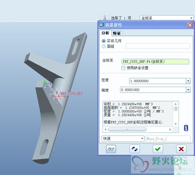

发表于 2014-8-15 11:18 | 显示全部楼层
27练习
27.prt.zip
175.13 KB, 阅读权限: 100, 下载次数: 1
1051083108 + 1

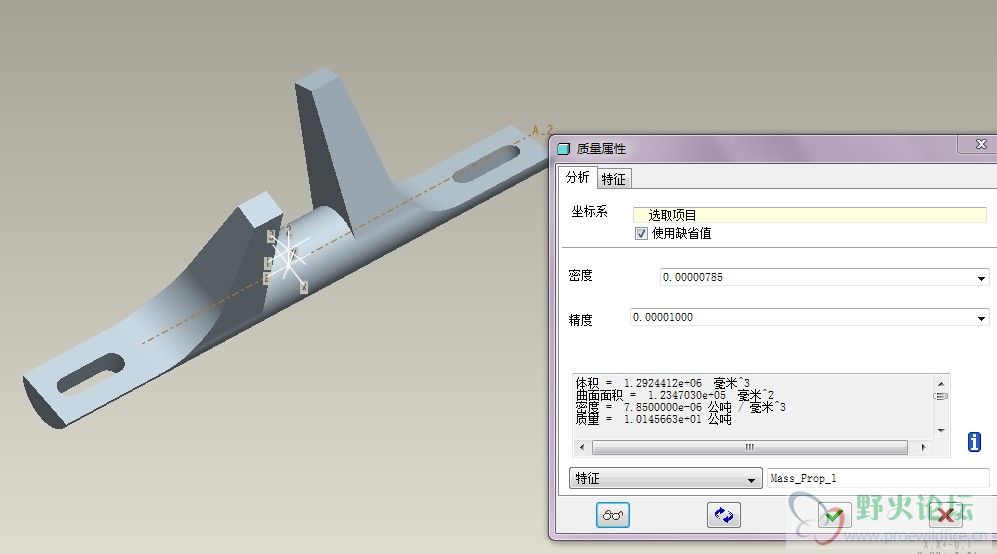

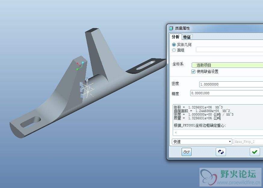

发表于 2014-8-15 13:29 | 显示全部楼层
好像误差比较大 但是不知道问题出在哪
哦 看出来了    图纸看错了
prt0001.prt.rar
88.97 KB, 阅读权限: 100, 下载次数: 0
参与人数 1金钱 +6 收起 理由
1051083108 + 6 误差

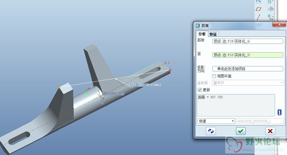

743
106
1309

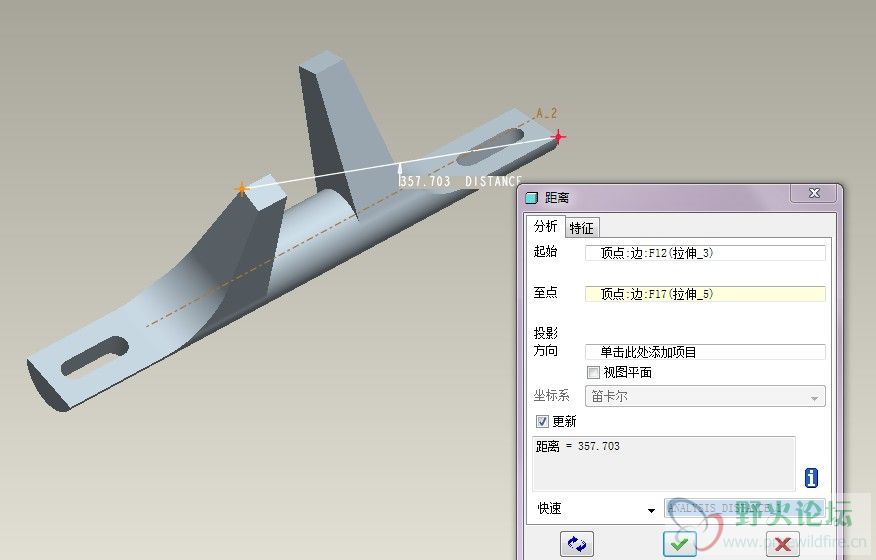

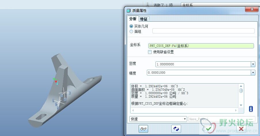

发表于 2014-8-15 13:54 | 显示全部楼层
这道菜味道不错,待会再试下28号那道~~~
27.prt.rar
69.37 KB, 阅读权限: 100, 下载次数: 0
1051083108 + 1 其实还是有点小误
2022年自律实现自由。

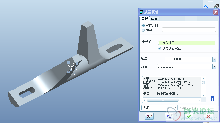

发表于 2014-8-15 14:36 | 显示全部楼层
27练习
27.prt.zip
38.93 KB, 阅读权限: 100, 下载次数: 3
参与人数 1金钱 +4 收起 理由
1051083108 + 4 读图错误

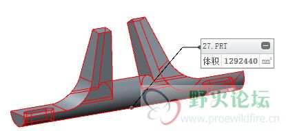

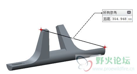

发表于 2014-8-15 16:51 | 显示全部楼层
看似简单,却也需要十分注意。
27.prt.rar
36.13 KB, 阅读权限: 100, 下载次数: 0
参与人数 1金钱 +8 收起 理由
1051083108 + 8 可惜,体积对了,距离缺错了
124
152
发表于 2014-8-15 17:26 | 显示全部楼层
gracie9491 发表于 2014-8-15 16:51
看似简单,却也需要十分注意。
找不出错在哪了?能否指点一二?
