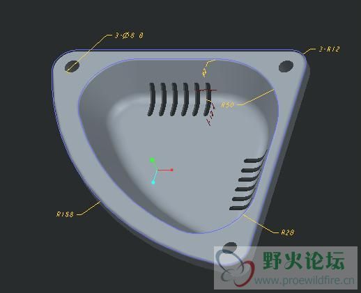

题目简介:
题目:参照上图构建三维模型,注意:
1、模型厚度以及红色筋板厚度均为T(等距或偏移关系)。
2、图中同色表示的区域,其形状大小或者尺寸相同。其中底侧部分的黄色和绿色圆角面为偏移距离为T的等距面。
3、图中RD、C、E等尺寸标注的是凹陷区域开口处倒圆角之前的尺寸,凹陷区域周边拔模角度相同,均为S度。
4、开槽阵列的中心线沿凹陷斜面平直区域均匀分布。开槽端部为完全圆角。
参数:A=8.8, B=188, C=13, D=50, E=6.5, F=158, G=21, H=18, S=33, T=1.9
问题:模型体积为多少?

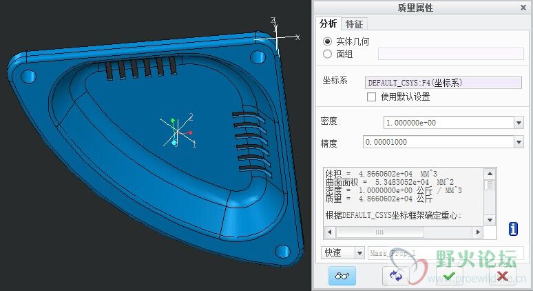

发表于 2014-8-15 10:23 | 显示全部楼层
练习 26
练习_26.prt.rar (229.38 KB, 下载次数: 2)
参与人数 1金钱 +8 收起 理由
1051083108 + 8 还是有误差啊

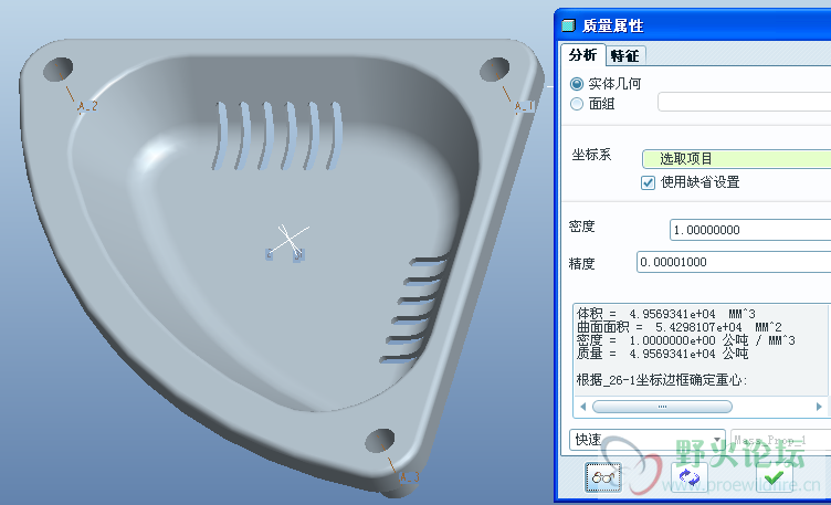

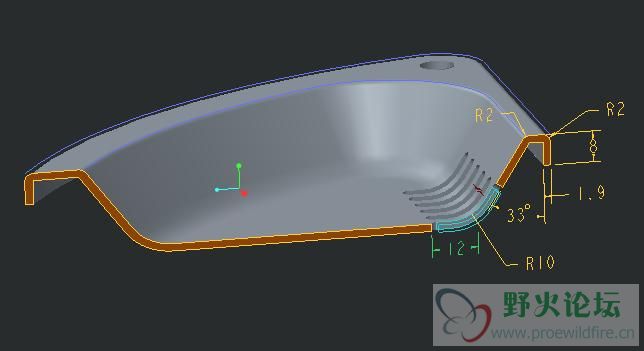

发表于 2014-8-15 10:43 | 显示全部楼层
26.png 练习26
26.prt.rar
150.7 KB, 阅读权限: 100, 下载次数: 0
参与人数 1金钱 +8 收起 理由
1051083108 + 8 有误差

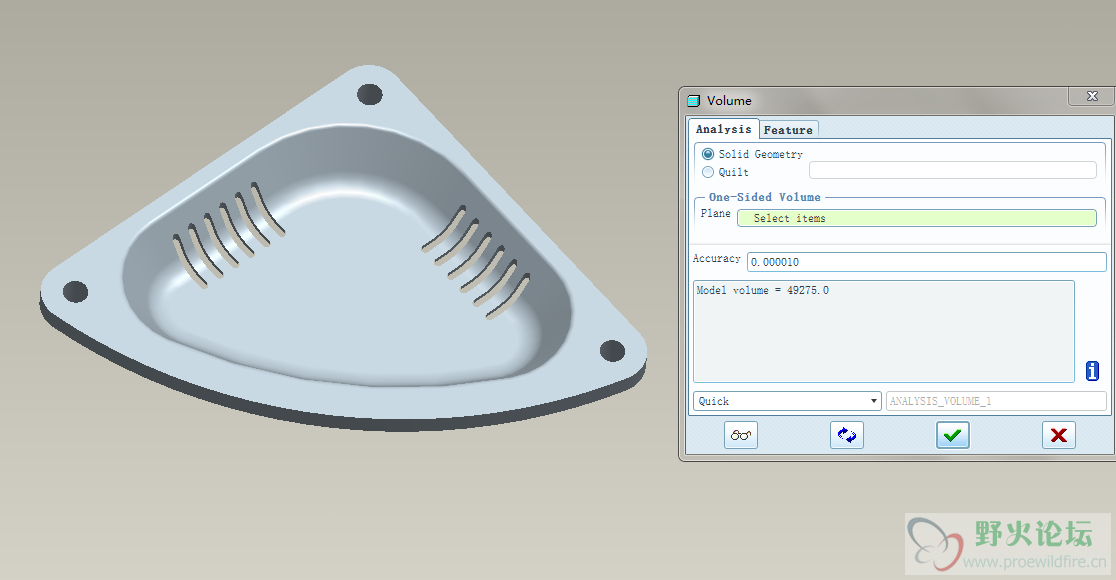

发表于 2014-8-15 11:46 | 显示全部楼层
体积:49275mm3
prt0001.prt.rar
150.46 KB, 阅读权限: 100, 下载次数: 0
prt

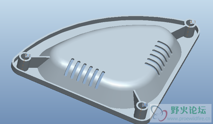

练习了2次 用不同的建模方式   发现第一次的拔模 S 33度无法完成  干脆拔成30度  并且底部的有两个筋好像画错了
26-2.prt.zip
162.31 KB, 阅读权限: 100, 下载次数: 0

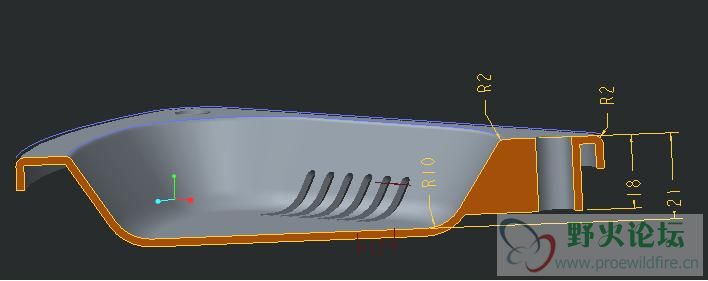

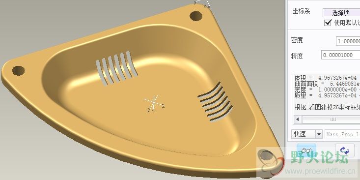

发表于 2014-8-15 16:14 | 显示全部楼层
野火练习26.JPG 野火练习26.rar (109.38 KB, 下载次数: 2)
用钣金做的,钣金中找不到筋特征.
1051083108 + 1

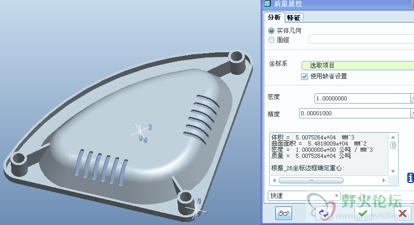

发表于 2014-8-15 17:23 | 显示全部楼层
野火练习26-6.JPG 野火练习26-3.JPG 野火练习26-4.JPG 野火练习26-5.JPG 野火练习26-2.prt.rar (82.9 KB, 下载次数: 0)
用曲面重做了一个.
参与人数 1金钱 +4 收起 理由
1051083108 + 4 两次都有误差
