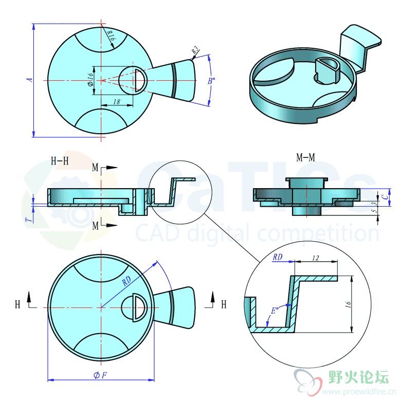

题目简介:
题目:参照图构建三维模型,请注意其中未注明的模型厚度均为T。注意观察模型中的对称、相切、同心等几何关系。
参数:A=68,B=28, C=12, D=44, E=93, F=63, T=1.7
问题:模型体积为多少?

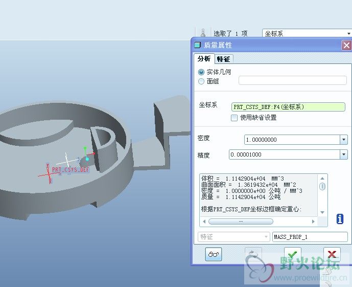

发表于 2014-8-15 09:13 | 显示全部楼层
不知道对不对   文件这次也小了  看看吧
prt0001.prt.rar
66.54 KB, 阅读权限: 100, 下载次数: 0
1051083108 + 1

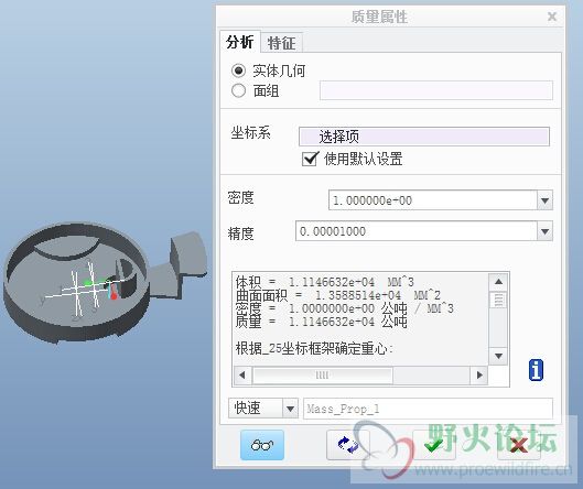

发表于 2014-8-15 09:17 | 显示全部楼层
再练习练习下...
25.prt.rar
55.51 KB, 阅读权限: 100, 下载次数: 0
参与人数 1金钱 +10 收起 理由
1051083108 + 10 有些许误差,规则图形不应该

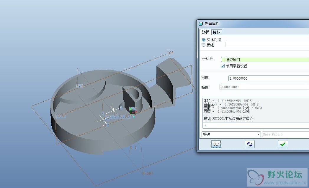

发表于 2014-8-15 09:37 | 显示全部楼层
每天练习
25.prt.zip
177.46 KB, 阅读权限: 100, 下载次数: 0
参与人数 1金钱 +8 收起 理由
1051083108 + 8 有误差了

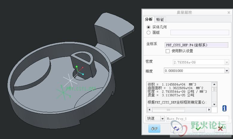

发表于 2014-8-15 10:03 | 显示全部楼层
25.jpg 25.prt.zip (398.56 KB, 下载次数: 0)
1051083108 + 1

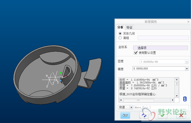

发表于 2014-8-15 10:40 | 显示全部楼层
ex25
ex25.prt.rar
67.61 KB, 阅读权限: 100, 下载次数: 0

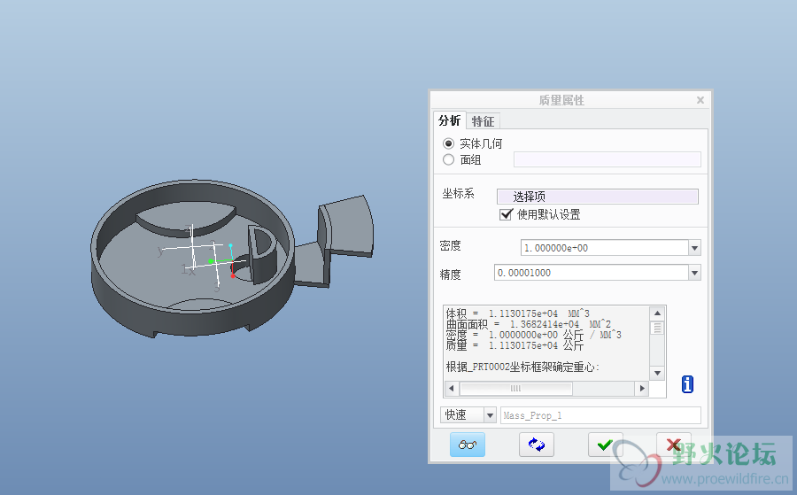

发表于 2014-8-15 11:20 | 显示全部楼层
不是很会画
25.prt.zip
117.4 KB, 阅读权限: 100, 下载次数: 0
参与人数 1金钱 +8 收起 理由
1051083108 + 8 误差

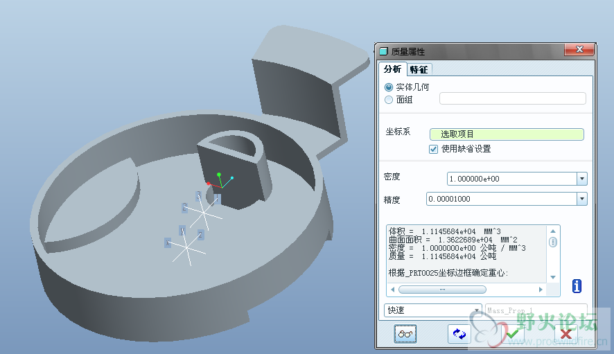

重在参与!!
prt0025.prt.rar
54.46 KB, 阅读权限: 100, 下载次数: 0

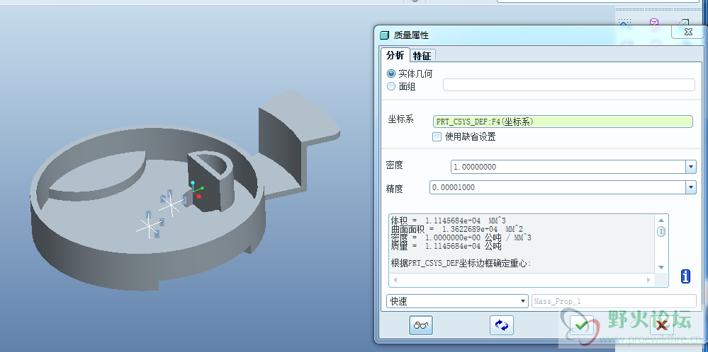

发表于 2014-8-15 14:27 | 显示全部楼层
025.prt.zip
61.55 KB, 阅读权限: 100, 下载次数: 0
