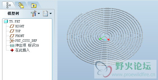

发表于 2014-8-14 22:34 | 显示全部楼层 |阅读模式
只使用螺旋扫面命令做出的
螺旋扫描
螺旋扫描

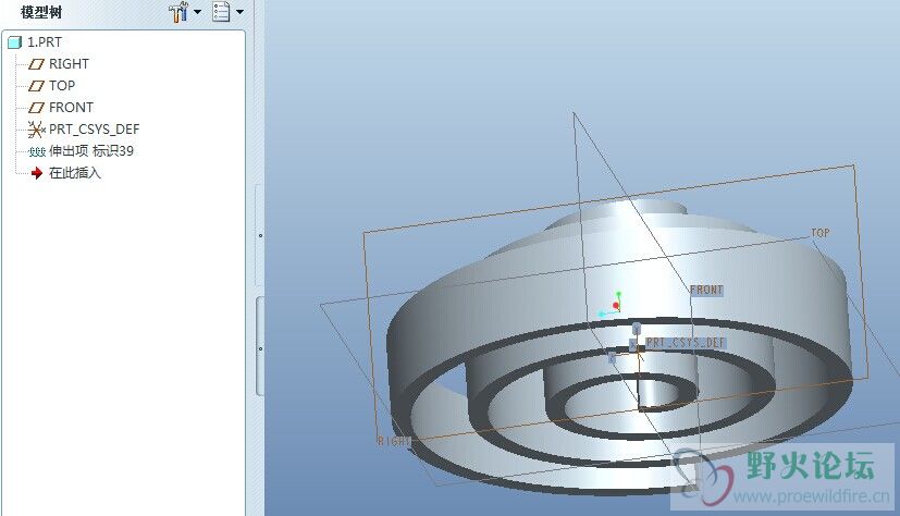

发表于 2014-8-15 08:06 | 显示全部楼层
约束问题

发表于 2014-8-15 08:33 | 显示全部楼层
把截面下边约束到基准面上就可以了

发表于 2014-8-15 08:50 | 显示全部楼层
5楼、6楼正解。

 楼主| 发表于 2014-8-15 22:41 | 显示全部楼层
感谢各位啦 小弟懂啦 原来是把尺寸标在基准面上啊
