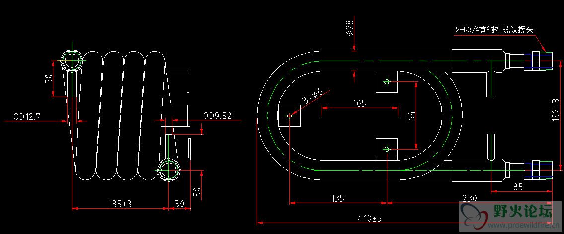

请问这个管子怎么画,等高手解答。谢谢 了。

发表于 2014-8-14 21:20 | 显示全部楼层
看看吧!在附件,5.0版本的,把红色箭头托到最下面来.
prt0001.prt.rar
用包络作的螺旋盘管真棒,虚心学习了。

发表于 2014-8-15 11:25 | 显示全部楼层
包络那一步不会做,能不能讲一下,谢谢!

 楼主| 发表于 2014-8-18 08:33 | 显示全部楼层
谢谢了。
