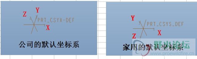

发现公司使有的PRO/E5.0中,默认坐标系是XY在TOP面上,而家里的则是在FRONT面上,想改成和公司的一致,但右击找不到”编辑定义“选项,而公司的软件右击坐标系则会出现”编辑定义“选项,且可以重新定义。不知是怎么设置的,请高手指教,谢谢!

删除重新创建

重新定制个模板呗

重要得很 自动装配时就显示出来了

4楼应是正解,可能公司里用的是自建的模板,谢谢各位了!

目测你公司是做模具的,自制的模板。把自制的模板加到你的电脑上就可以了

实践证明,上述操作,根本改变不了系统默认坐标系方向,不论如何操作,只要在“基准”中创建“默认坐标系”,其方向还是系统默认坐标系。
