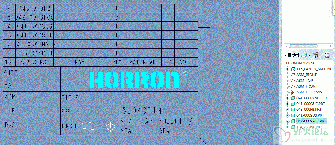

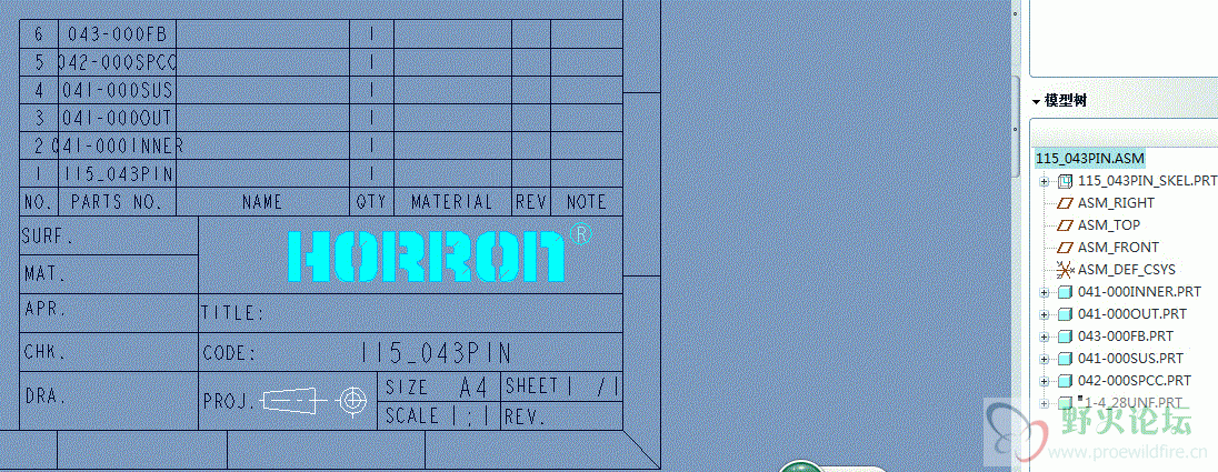

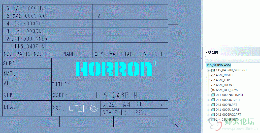

042-000SPCC在组件中只装配一个,但是在明细表中,却出现两个,不知道问题在哪里,
明细表是用PROE 表格的重复区域进行设设置的,格式为:&rpt.qty.
这中在插入模式下,往上拉一步,能得到正确的结果,
全部拉完,出现错误的结构,怀疑是在最后一个零件有问题,

楼主那个2,使用了右键_重复命令,在第一个零件的原地重复装配了同一个零件,重叠的两个零件是看不出来的,除非细查模型树。

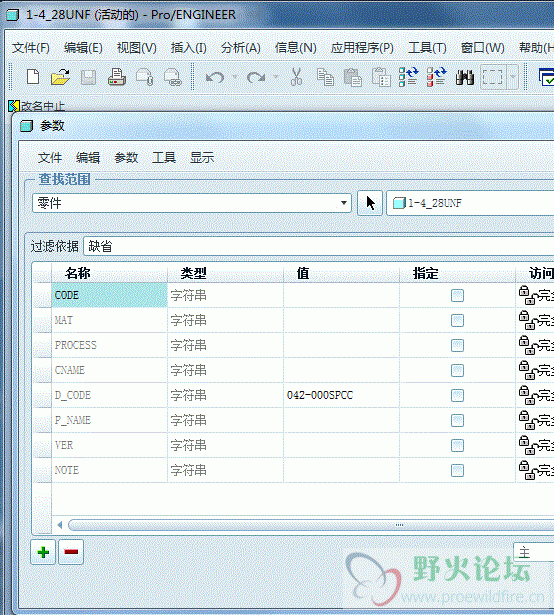

 楼主| 发表于 2014-8-15 08:52 | 显示全部楼层
qqhhdd 发表于 2014-8-15 08:28
楼主那个2,使用了右键_重复命令,在第一个零件的原地重复装配了同一个零件,重叠的两个零件是看不出来的 ...
我那里真不是用右键-重复命令的,一般来说,没什么特别的情况,我都是用缺省的命令进行装配的.
原因找到了,是在这个1_4-UNF的参数里面,图号标到042-000SPCC去了,造成读取参数的时候,对042-000SPCC读取了 ...
