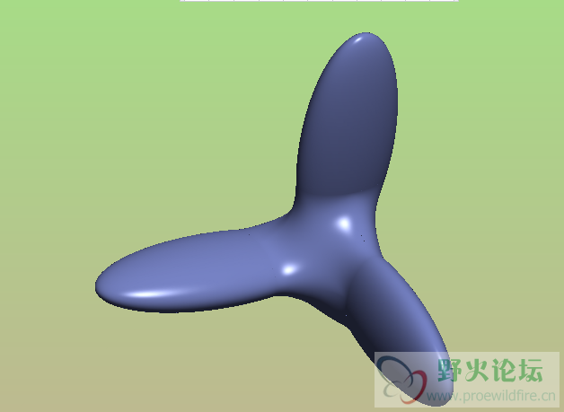

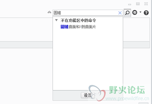

发表于 2014-8-14 21:19 | 显示全部楼层
340
416
发表于 2014-8-14 22:03 | 显示全部楼层
这个是我做的!

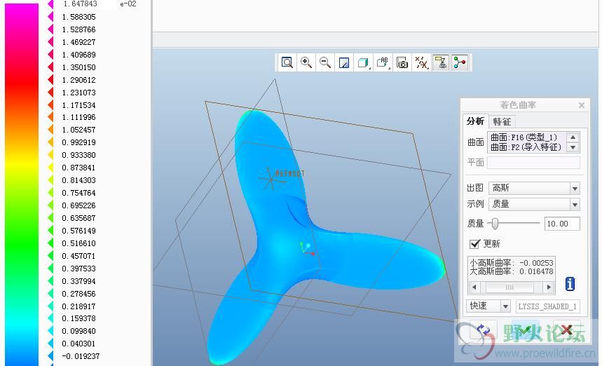

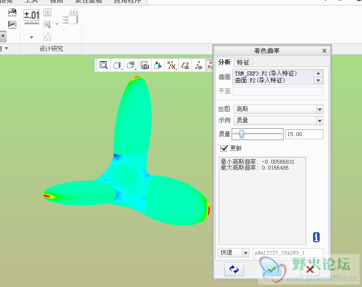

发表于 2014-8-14 22:22 | 显示全部楼层
我 也做好了

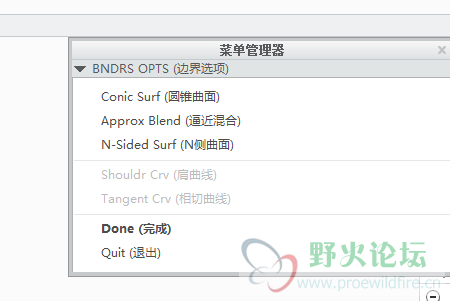

 楼主| 发表于 2014-8-15 09:17 | 显示全部楼层
感谢  sdgdjgb   大神     教我找到  N侧曲面了
