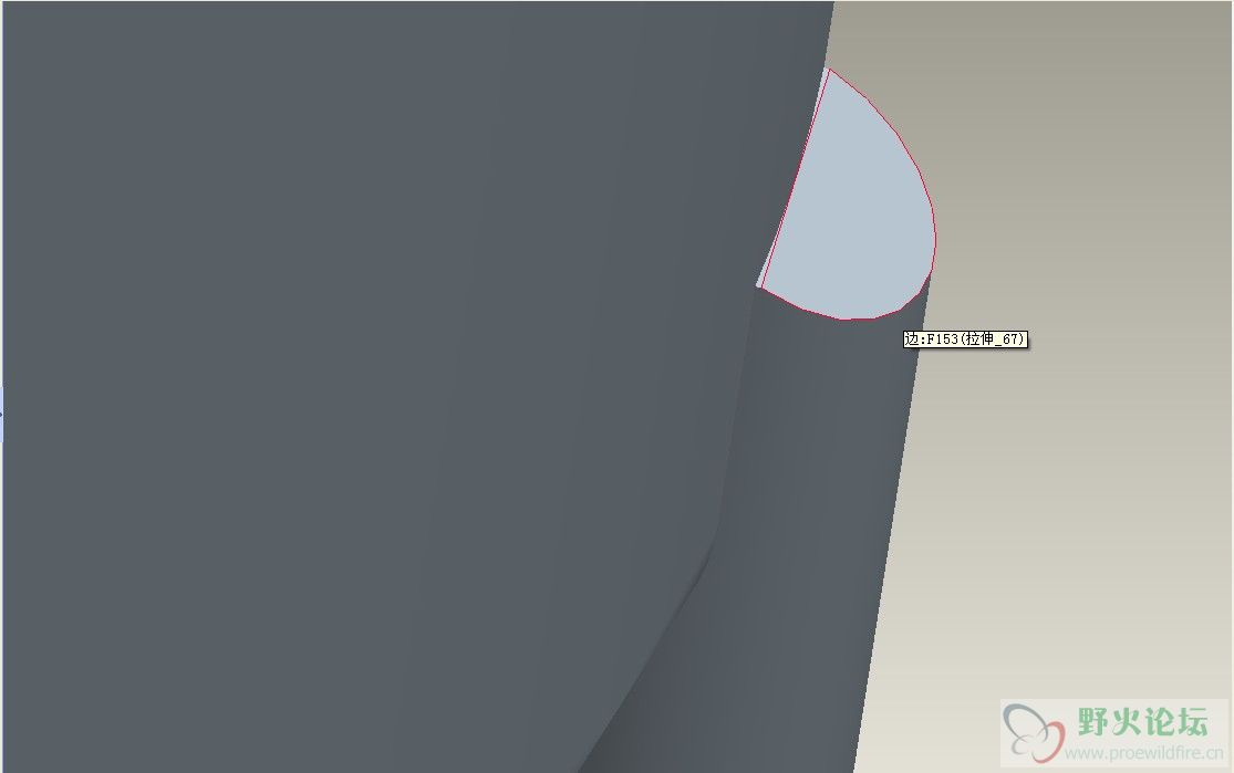

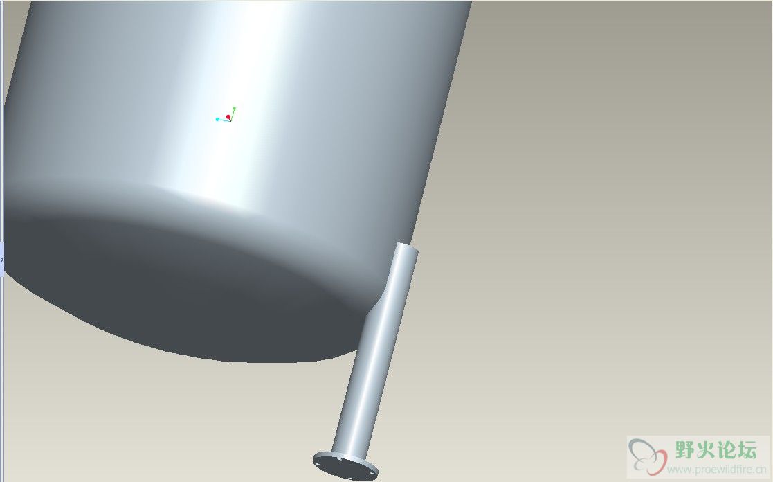

如图1在支腿的上部有一个倾斜角是30度的挡板,我用去除材料命令处理时发现:由于筒体是有弧度的,所以在切挡板时会有很小的一段是切不到的,如图2,请教这部分是怎么处理的?谢谢。

可以用旋转去切除不- -.

 楼主| 发表于 2014-8-14 15:44 | 显示全部楼层
哈哈,我怎么就没想到用旋转去切除呢,解决了 谢谢了。

发表于 2014-8-14 15:46 | 显示全部楼层
旋转切除

发表于 2014-8-14 16:59 | 显示全部楼层
建个面拉伸到面切除也可以,倒角也行,扫描也可以实现,或者先画支腿切完了再画筒壁。方法多多

发表于 2014-8-14 18:51 | 显示全部楼层
估计拔模也可以

 楼主| 发表于 2014-8-15 07:32 | 显示全部楼层
5楼先画支腿的方法我觉得草绘有点麻烦,因为筒体和支腿相交的部分的圆弧是不太好画的。
