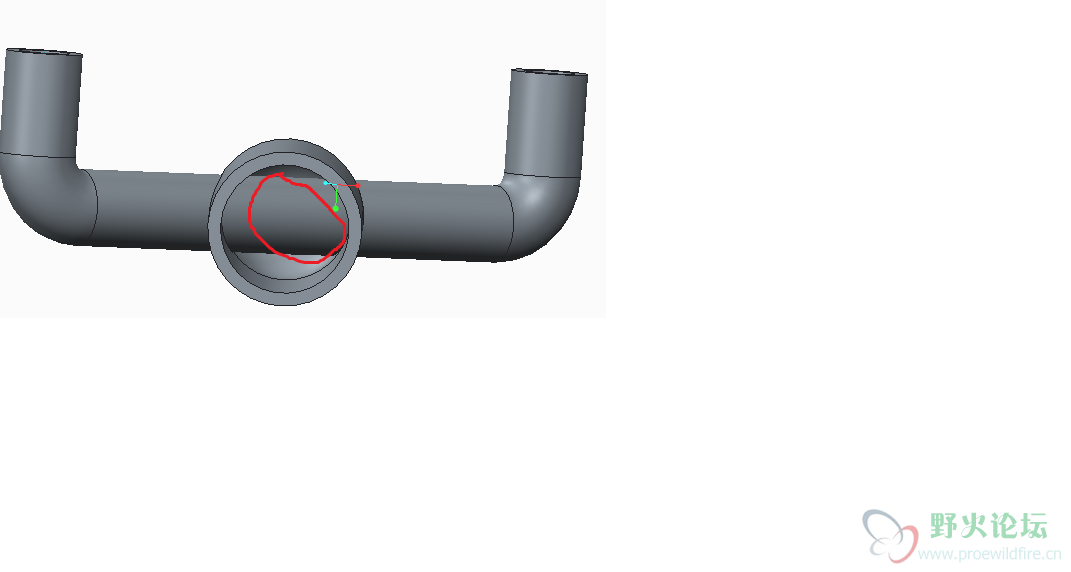

刚自学creo,做版主的练习题的,直接扫描和旋转两个实体,不知道里面的怎样切除了,论坛和度娘都找不到方法,请大家指点。(红色区域内怎样切除)
最好是能有详细步骤,谢谢大家了

旋转切除,拉伸切除都可以.
不过在这道题里,都做成实心的,然后用抽壳比较好.

拉伸切除   其实我同意楼上的  我做的时候也是 做成实体  两个都做出来后 然后抽壳   注意把三个面都选上 然后抽

用移除命令

谢谢指点,按照你说的做出来了,想问下有没有其他方法了,比如差集什么的

我是用旋转切除的

想用移除的,不知道怎么操作,看来还要好好学习了。

我是这样做的,全部做成实体,做完以后抽壳,选中需要去除的表面,自然就形成了!
