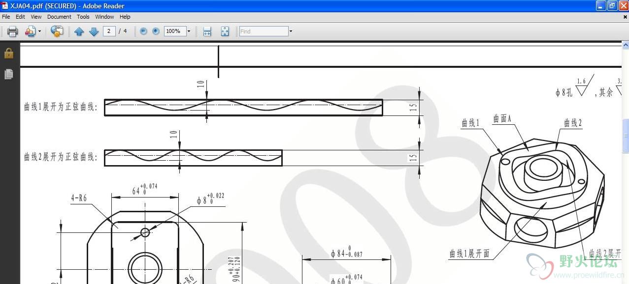

发表于 2008-9-27 04:01 | 显示全部楼层 |阅读模式
这是2008第三届全国数控大赛题目还有很多,有兴趣可下载  http://www.cncc2008.com.cn/browsnews.asp?id1=855
要当场建模并加工的,在这个途中的sin函数建模如何做啊?谢谢

x=长度
y=5*sin(t*360*3)
z=0

根据图上所示直径,绘制环形轨迹,使用可变截面扫描,编辑关系式,矩形截面高度尺寸SDX=10+5*trajpar*360*3,应该可以的

刚才仓促了 , 应该是SDX=10+5*sin(trajpar*360*3)
