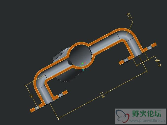

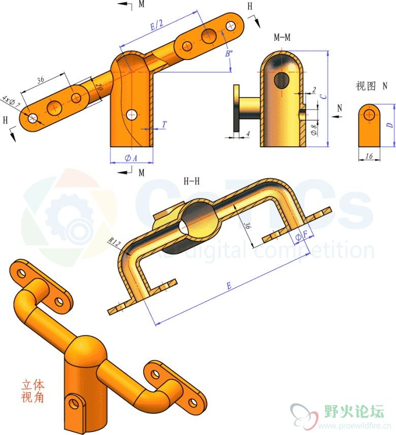

题目简介:
题目:参照图构建三维模型,请注意其中未注明的模型厚度均为T。注意观察模型中的对称、同心等几何关系。
参数:A=36,B=30, C=81, D=38, E=136, F=18, T=3
问题:模型体积为多少?
注意事项:
1.完成后加权限100上传prt(最好配合截图),视完成情况给予威望或金钱奖励。

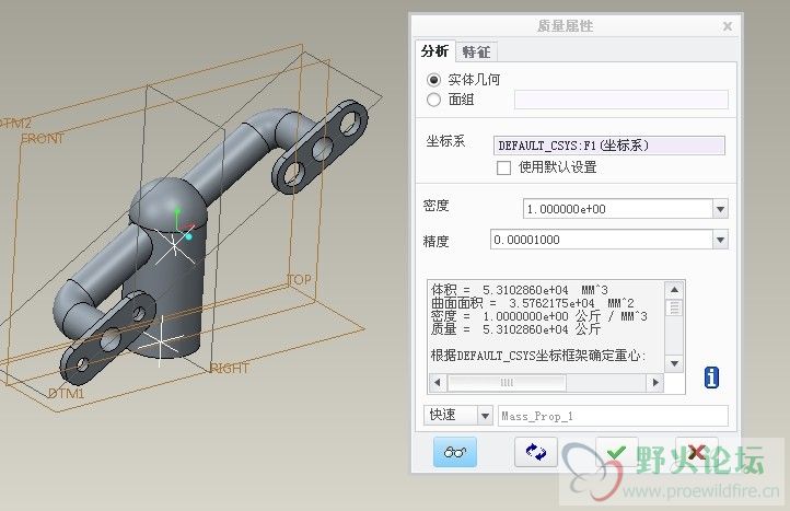

发表于 2014-8-14 09:24 | 显示全部楼层
上一个
24.prt.zip
293.87 KB, 阅读权限: 100, 下载次数: 0
参与人数 1金钱 +6 收起 理由
1051083108 + 6 误差超标
743

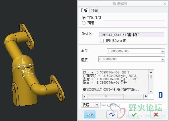

发表于 2014-8-14 09:47 | 显示全部楼层
又做好一个
练习24.prt.rar
48.07 KB, 阅读权限: 100, 下载次数: 0
1051083108 + 1

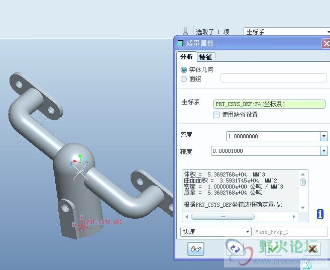

发表于 2014-8-14 10:12 | 显示全部楼层
第二道题目  这道应该是对了
prt0002.prt.part1.rar
128 KB, 阅读权限: 100, 下载次数: 0
prt0002.prt.part2.rar
prt0002.prt.part3.rar
48.31 KB, 阅读权限: 100, 下载次数: 0
参与人数 1金钱 +6 收起 理由
1051083108 + 6 每次都是这么多附件,去看新人必看帖子

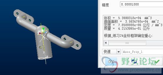

发表于 2014-8-14 10:39 | 显示全部楼层
野火练习24-3.JPG 野火练习24-1.JPG 野火练习24-2.JPG 野火练习24.prt.rar (50.28 KB, 下载次数: 0)
1051083108 + 1
