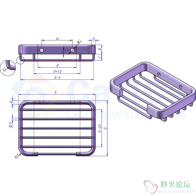

题目简介:
题目:参照图构建立体模型,注意其中的对称、相切、阵列等几何关系。
参数:A=6.6,B=16, C=12, D=64, E=136, F=3.8, G=96
问题:模型体积为多少?

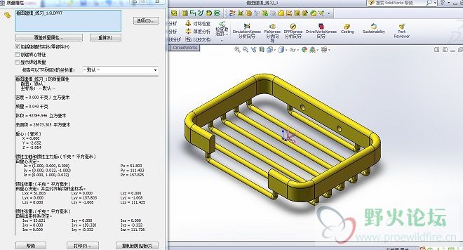

boss  新手上路,不知达不达标 SW2013做的...
看图建模_练习_1.zip
231.76 KB, 阅读权限: 100, 下载次数: 0
参与人数 1金钱 +6 收起 理由
1051083108 + 6 误差太大

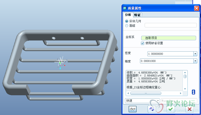

发表于 2014-8-14 09:44 | 显示全部楼层
野火练习23.JPG 野火练习23.prt.rar (37.3 KB, 下载次数: 0)
1051083108 + 1
