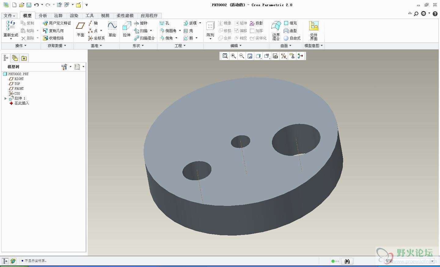

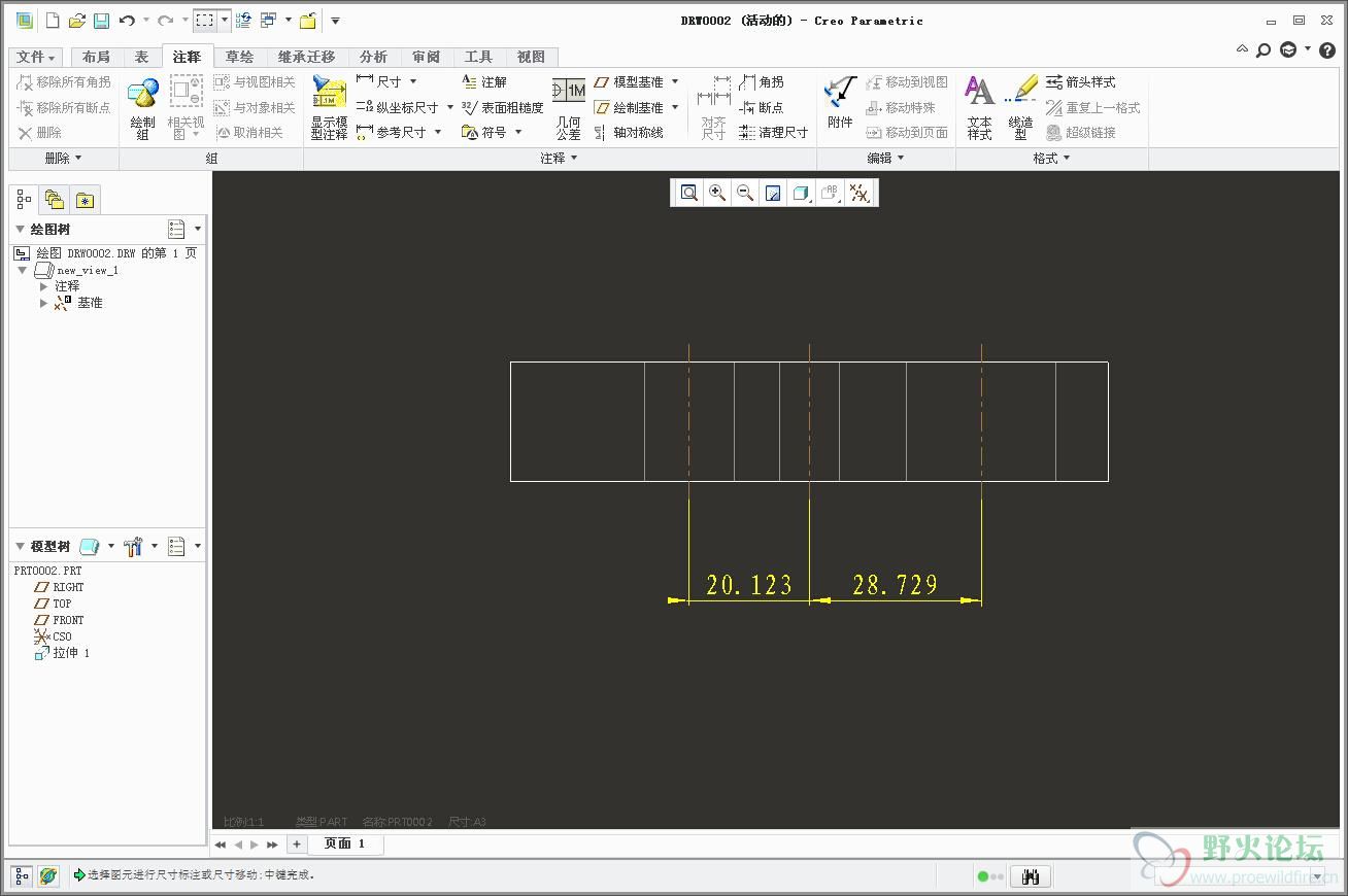

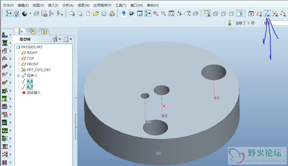

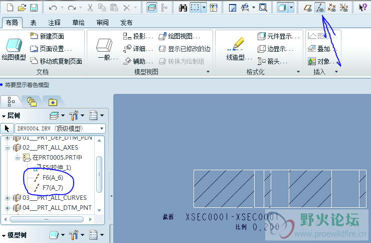

问题是这样的,共有两个问题。
我用的是proe5.0  m060版本
第一,在我自己的电脑上工程图标注尺寸时发现不显示中心轴,在轴显示开关打开情况下也不能显示,图层中检查了也没有隐藏中心轴,如下截图;
第二个问题是,我公司的电脑上做工程图时中心轴可以显示,却不能以中心轴作尺寸界线标注尺寸。
注:在零件模式下是会显示中心轴的

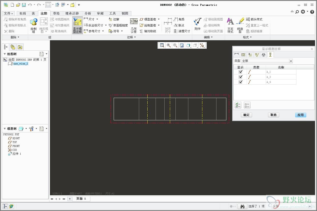

发表于 2014-8-14 07:16 | 显示全部楼层
你要在工程图配置的设定

发表于 2014-8-14 08:39 | 显示全部楼层
你的孔必须是用孔工具做出来才行
如果用拉伸出来的孔在工程图中是不会显示轴的
