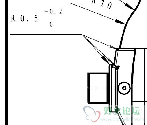

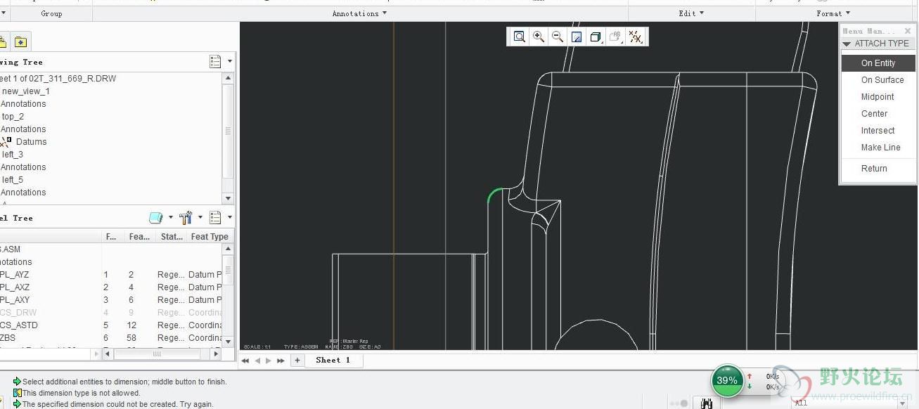

如题,
第一张图片是我想标的尺寸R5,第二张图片是三维数模,第三张图片是工程图提示错误
大家帮帮忙,谢谢!
第一张图片
第一张图片
第二张图片
第二张图片

发表于 2014-8-18 23:37 | 显示全部楼层
注释,按住CTRL 标注试试
发表于 2014-8-21 13:16 | 显示全部楼层
实在不行,手动标注吧

发表于 2014-8-30 20:00 | 显示全部楼层
用注解很容易就搞定;

发表于 2014-9-12 08:49 | 显示全部楼层
沒有明白為何不用手動標注

发表于 2014-9-16 00:21 | 显示全部楼层
用注释,注释的文字用提取参数尺寸的方法,比如&d12,这样无论你怎么改模型,这里都可以正确显示。
发表于 2014-10-25 12:01 | 显示全部楼层
野火 发表于 2014-8-18 23:37
注释,按住CTRL 标注试试
正解。我的是在绘图中,可以直接标注。
