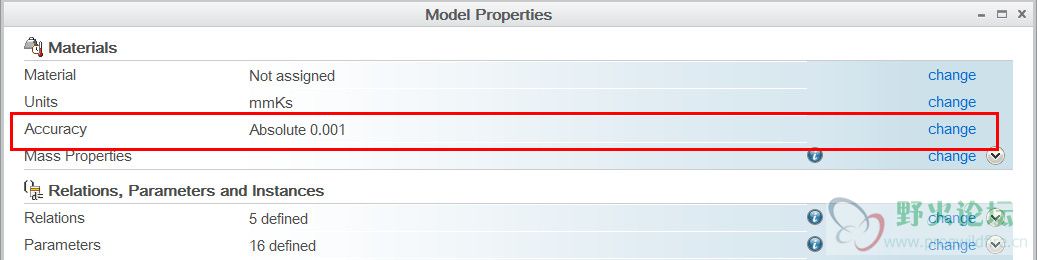

发表于 2014-8-15 23:04 | 显示全部楼层
编辑,设置,精度
文件,属性,精度,更改
文件,准备,模型属性,精度,更改
不同的版本地方不一样,自己找找也能找到

发表于 2014-8-20 12:34 | 显示全部楼层
如圖
