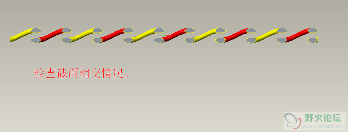

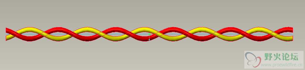

雙絞線做出后出現干涉,求助?
線線干涉

通過方程建立的曲線就已有相交狀況,如何建立?

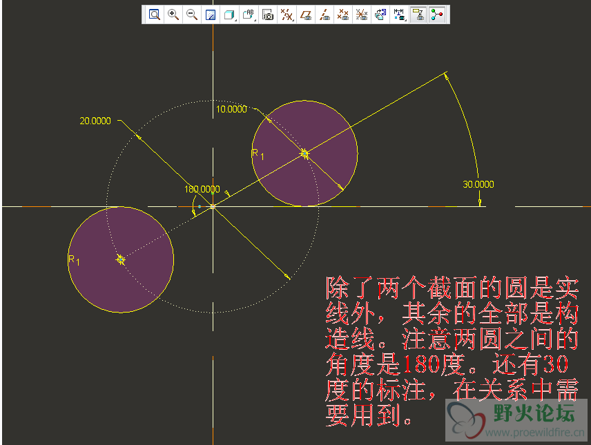

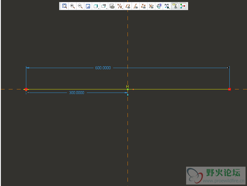

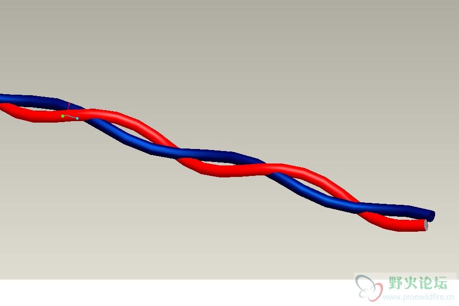

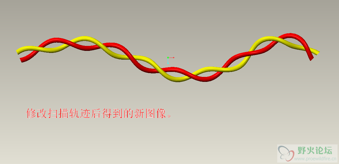

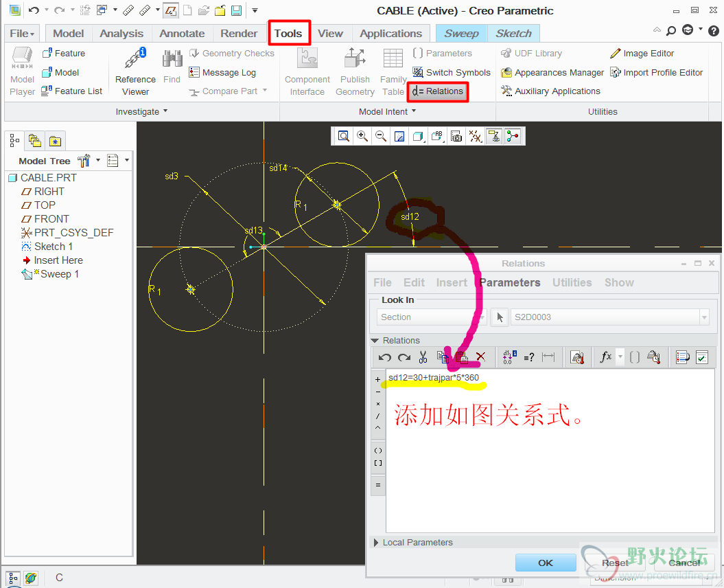

发表于 2014-8-13 16:17 | 显示全部楼层

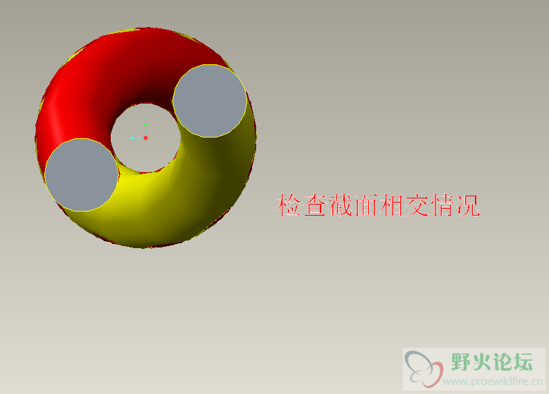

画线缆的话一般用可变截面扫描就就可以了,在做截面的时候只要保证彼此不相交,那么在扫描的过程中是不会出现干涉的状况的。

 楼主| 发表于 2014-8-14 08:05 | 显示全部楼层
曲线能否通过方程建立呢?
55
 楼主| 发表于 2014-8-14 08:17 | 显示全部楼层
两上圆一定要相切是不?

发表于 2014-8-14 08:21 | 显示全部楼层
yingtn 发表于 2014-8-14 08:05
曲线能否通过方程建立呢?
完全可以,这个没有限制
