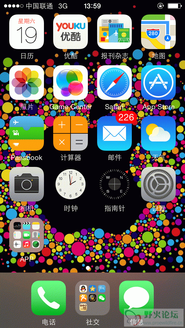

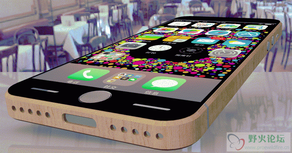

[原创] 刚刚做的iphone 就是手机桌面不会弄 请各位兄弟姐妹 点评

发表于 2014-8-13 18:01 | 显示全部楼层
桌面可以贴图处理。

 楼主| 发表于 2014-8-14 09:59 | 显示全部楼层
就是手机桌面怎么弄上去的 我不会弄

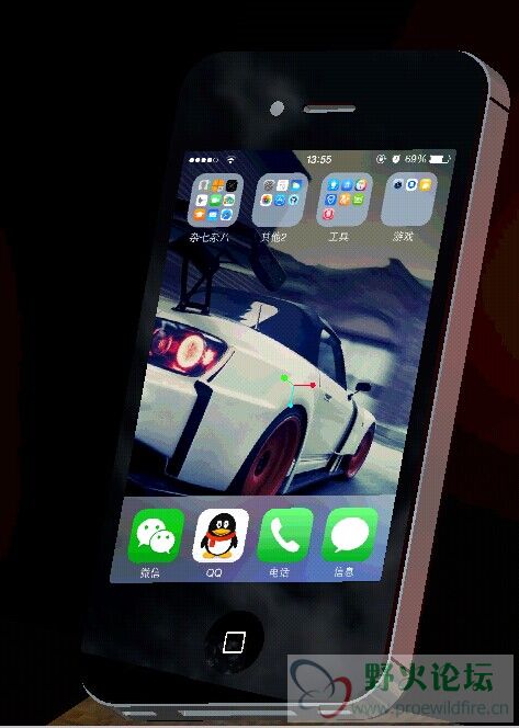

发表于 2014-8-14 12:26 | 显示全部楼层
先去找跟你的屏幕比例一致的图片,分辨率越大越好,然后进creo或proe里,外观库,编辑模型外观,贴图,贴花,找到你保存的图片 然后可以自己挑场景渲染下 前面板背景.gif 这是我自己手机截得屏,然后贴到我建的模型上 无标题1111.gif

 楼主| 发表于 2014-8-14 14:03 | 显示全部楼层
coolc 发表于 2014-8-14 12:26
先去找跟你的屏幕比例一致的图片,分辨率越大越好,然后进creo或proe里,外观库,编辑模型外观,贴图,贴花 ...
就这样  谢谢你 学习了
