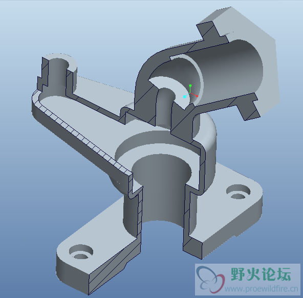

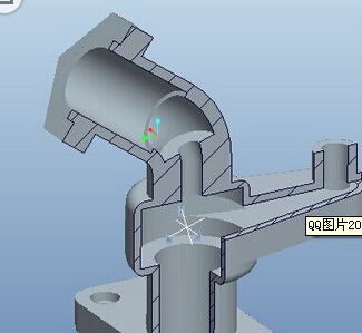

例如这样的视图怎么显示出来

除了剖面属性里之外  还有哪种显示方法

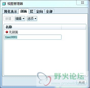

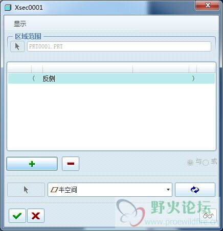

视图管理器,新建剖面后,第一项选择区域  然后自已摸索一下就好了
