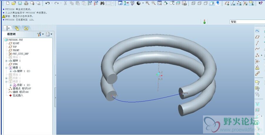

新建的这条曲线为什么无法扫描

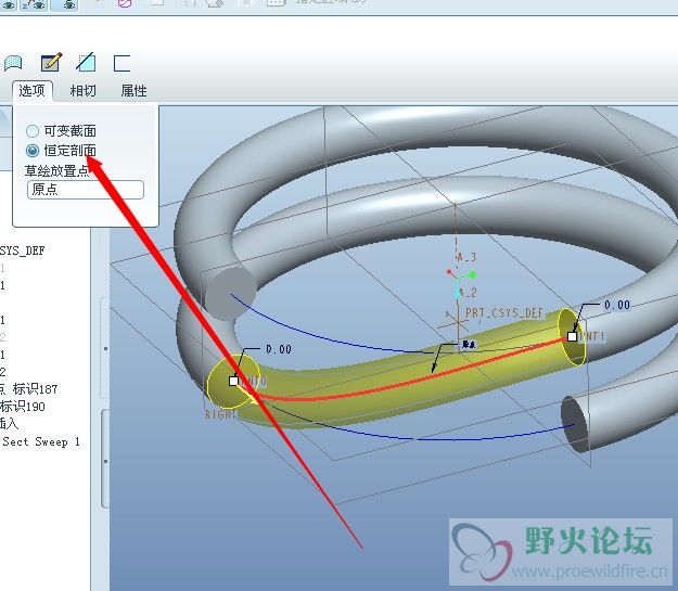

发表于 2014-8-12 15:59 | 显示全部楼层
选项里改为恒定剖面,你试试看.

 楼主| 发表于 2014-8-12 16:05 | 显示全部楼层
那为什么用扫描伸出项不可以呢

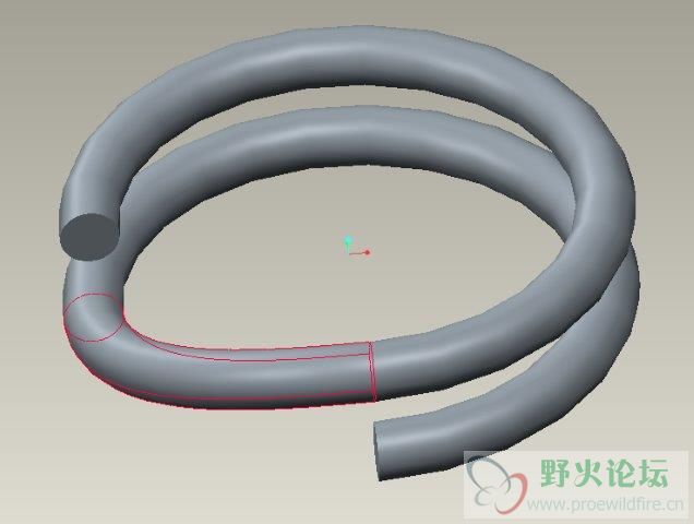

发表于 2014-8-12 16:29 | 显示全部楼层
可以的,就是简单的扫描:
proe 5.0不要用,creo3.0 都出来了,该考虑考虑新版本了。
