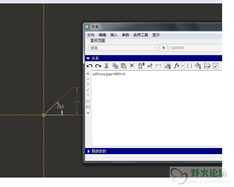

螺旋變化關系式不會用,輪入關系式后不起作用?
螺旋變化
螺旋變化

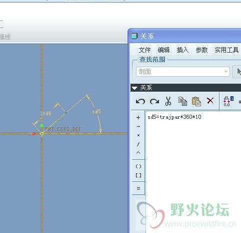

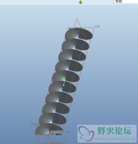

发表于 2014-8-12 15:17 | 显示全部楼层
看看附件这,利用VSS+关系式=螺旋弹簧.

发表于 2014-8-12 15:45 | 显示全部楼层
sd4尺寸的标注方式不对,应该是标注成曲线长度,而不是到水平边的距离。
因为sd3变化的角度会从0到3600,而sd4的尺寸标注方式限制了sd3只能在大于零小于180度之间变化。

发表于 2014-8-13 08:26 | 显示全部楼层
锅铁君是正解!
