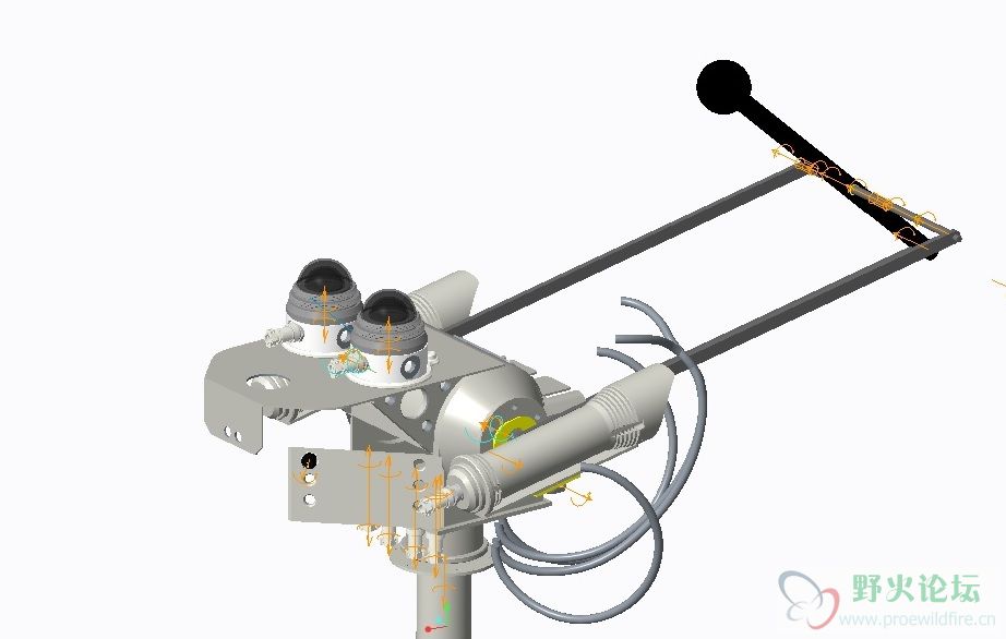

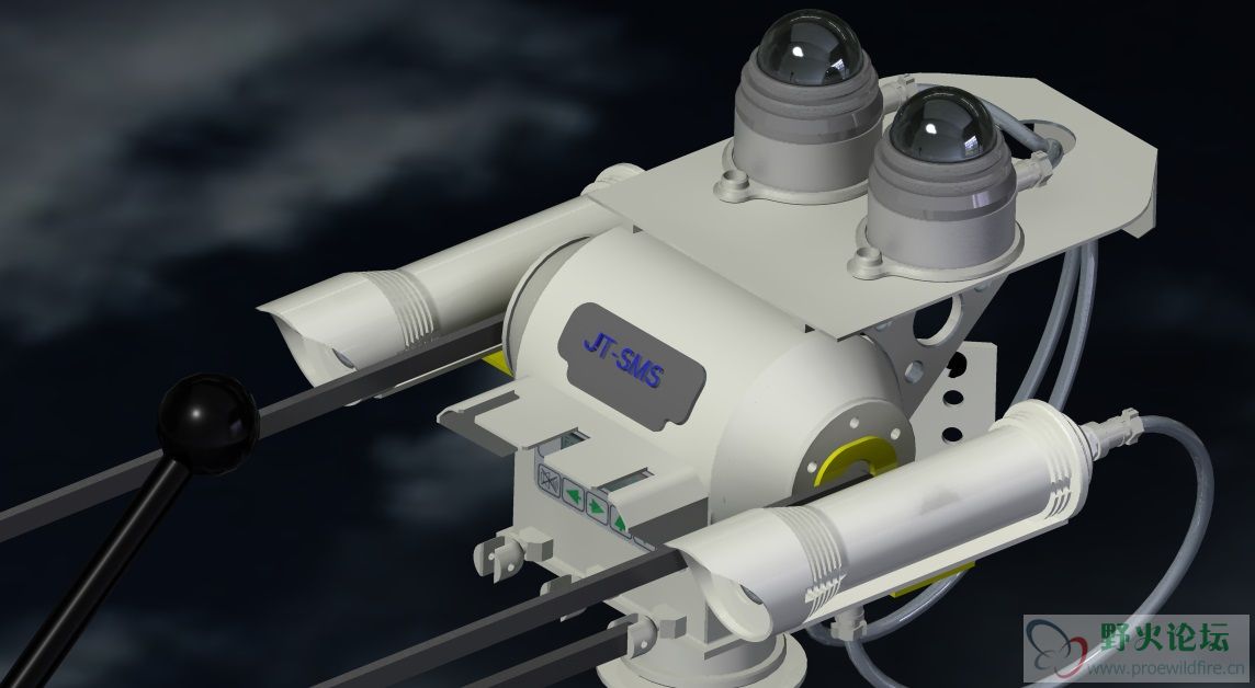

发表于 2014-8-12 10:53 | 显示全部楼层
把线缆设置为挠性零件试试!
109
154
发表于 2014-8-12 15:37 | 显示全部楼层
没有办法,机构分析时零件都是刚性的。
277
377
发表于 2014-8-13 14:46 | 显示全部楼层
不行,只能在分析退出后,重新生成,线缆才会发生变化
354
514
发表于 2014-9-16 01:23 | 显示全部楼层
机构分析是为了分析比如是否干涉,运动是否符合自己的效果,更关键的是分析各个约束处的受力,为下一步结构分析的受力提供依据,还有就是计算功率。而不是为了好看,做动画。零件是刚性得,即使弄成挠性的,也只是在静止的时候,只有到位了再刷新,挠性零件才会起作用。而在运动过程中是无法挠性的,如果实在需要,可以用3DMAX或其他什么做动画的零件做,不过那不是结构工程师的事了。
