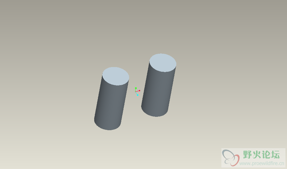

大家好,现在遇到一个问题,如下图是两个在一个草绘下拉伸的圆柱体,然后我想选择其中一个圆柱体上表面的时候,软件自动也会选中另一个圆柱体的端面,我想问,怎么可以让他们独立开,不要单独草绘那样。之前就一部操作可以弄好的,独立几何什么的,忘了。嘿嘿,请大家帮帮我,谢谢啦~

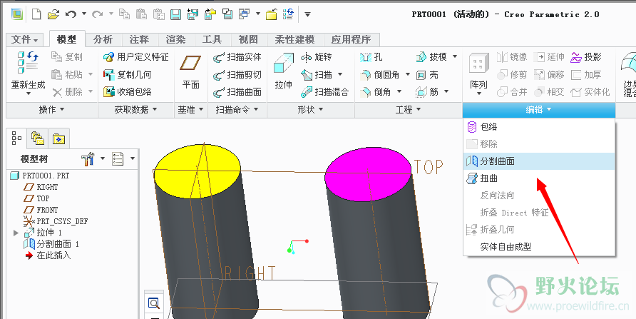

发表于 2014-8-12 08:09 | 显示全部楼层
用Creo有个分割命令可以做到

只能两种方法
1、直接在草绘改成为单一的.
2、复制圆柱上面,并使用排除命令去除另一圆柱面.

340047351 发表于 2014-8-12 08:09
用Creo有个分割命令可以做到
那5.0呢?怎么弄,有没有类似的工具?

散不开暧昧 发表于 2014-8-12 08:18
那5.0呢?怎么弄,有没有类似的工具?
  5.0的不太清楚,好像没有吧

叶子风云 发表于 2014-8-12 08:12
只能两种方法
1、直接在草绘改成为单一的.
嗯,谢谢你,可能5.0还没有这个功能吧。用你的方法也可以。
没有哪个功能?
分割曲面、排除曲面、单一草绘圆柱面都有这功能.

叶子风云 发表于 2014-8-12 08:31
没有哪个功能?
分割曲面,排除曲面工具在哪儿?

散不开暧昧 发表于 2014-8-12 08:37
分割曲面,排除曲面工具在哪儿?
建议楼主从基础的曲面命令学下,同时不要把简单的建模化为复杂化了.
