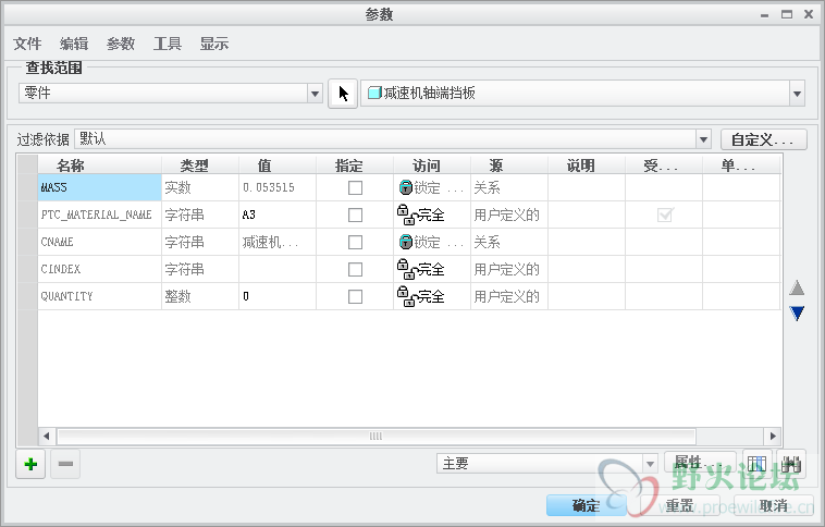

数量是自定义参数。新建参数,参数名自定义,类型选整数。在工程图中再引用参数。我出图一般用这几个参数
