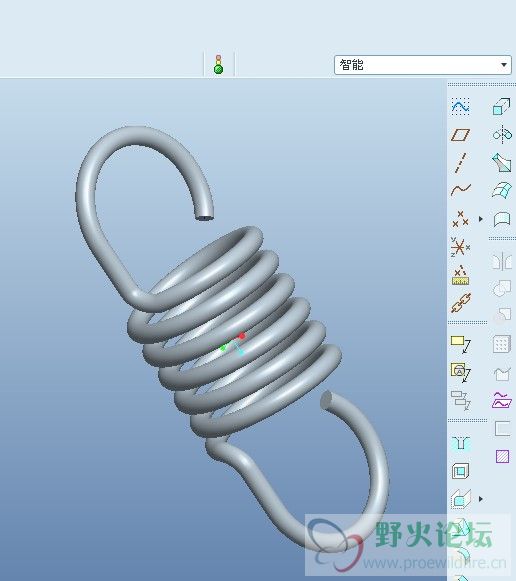

一个螺旋扫描  外加两段草图曲线(造型也可)
然后可变截面扫 就出来你要的弹簧了

在附件,5.0版本的,把箭头托到最下面来..
你这儿的修剪是怎么弄的?
