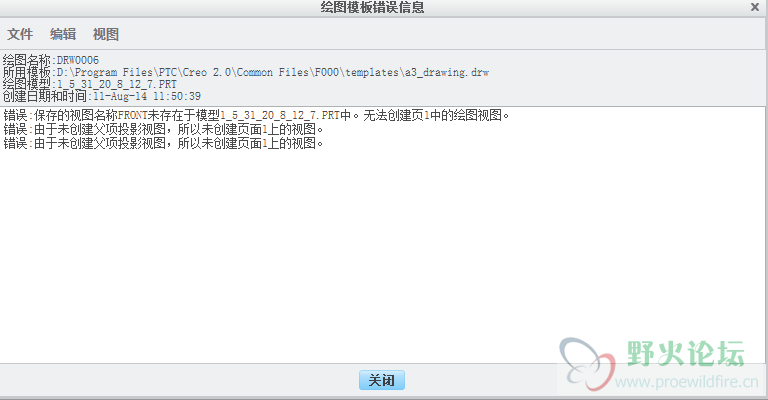

发表于 2014-8-11 11:48 | 显示全部楼层 |阅读模式
出二维图时出现这个报错

发表于 2014-8-11 12:13 | 显示全部楼层
你的零件里没有front视图。但在你的自动生成三视图的模板里是以front视图为模板的。

 楼主| 发表于 2014-8-11 15:29 | 显示全部楼层
我新建了个front视图 也没用。。。

发表于 2014-8-11 15:34 | 显示全部楼层
当然没用了,应该在你的模板prt文件里建立front视图,不是你零件里建立
