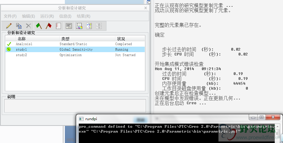

Creo2.0 Simulate静态分析能正常进行,敏感度设计研究运行后,到了后台启动Creo的环节卡住了,无法进行到底。
郁闷中。
请高手出手!

正在启动的话你多等会看看有没别的提示
 楼主| 发表于 2014-8-12 14:06 | 显示全部楼层
没别的提示。等半天还是这个状况。
发表于 2015-5-27 00:10 | 显示全部楼层
我也一样,顶起
发表于 2015-5-30 22:20 | 显示全部楼层
试过了,是破解的问题,PROE5 没问题,CREO2 静态和疲劳都能算,就是敏感度直接rundpi
发表于 2015-7-8 23:20 | 显示全部楼层
那有什么方法可以搞定呢?

顶起,同问,怎么解决creo2.0敏感度分析一直是running!
发表于 2015-12-25 16:52 | 显示全部楼层
只能换creo3.0或者使用proe5.0
