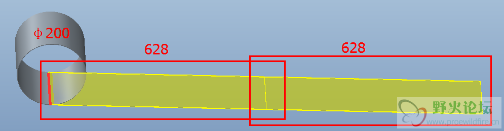

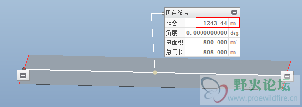

proe 展开圆柱钣金 展开尺寸是实际尺寸的两倍,怎么办?
20140813问题解决了(是我的折弯表的问题     加载折弯表的时候展开其他形状的工件正确      展开圆柱面是2倍       取消加载就好了)
proe5.0模型
11.prt.rar (70.76 KB, 下载次数: 18)
∅200
L=2*3.14*R=628
这是怎么回事?

发表于 2014-8-11 11:49 | 显示全部楼层
绘制零件的时候是不是把直径当半径标了
1631

发表于 2014-8-11 16:32 | 显示全部楼层
我打开你的Prt,没有翻两倍,不知道你是怎么量测的?

发表于 2014-8-11 17:53 | 显示全部楼层
对,不是楼主说的那样
