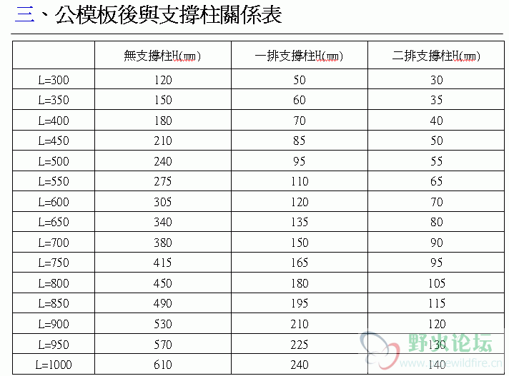

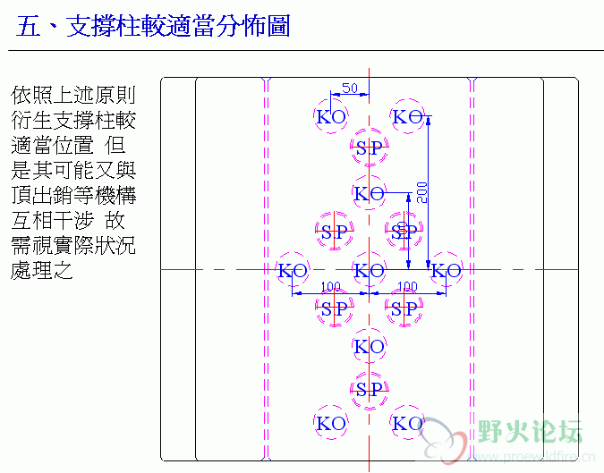

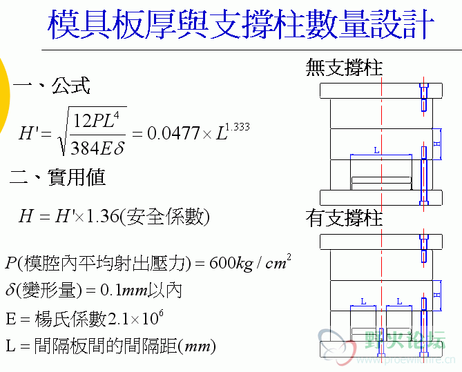

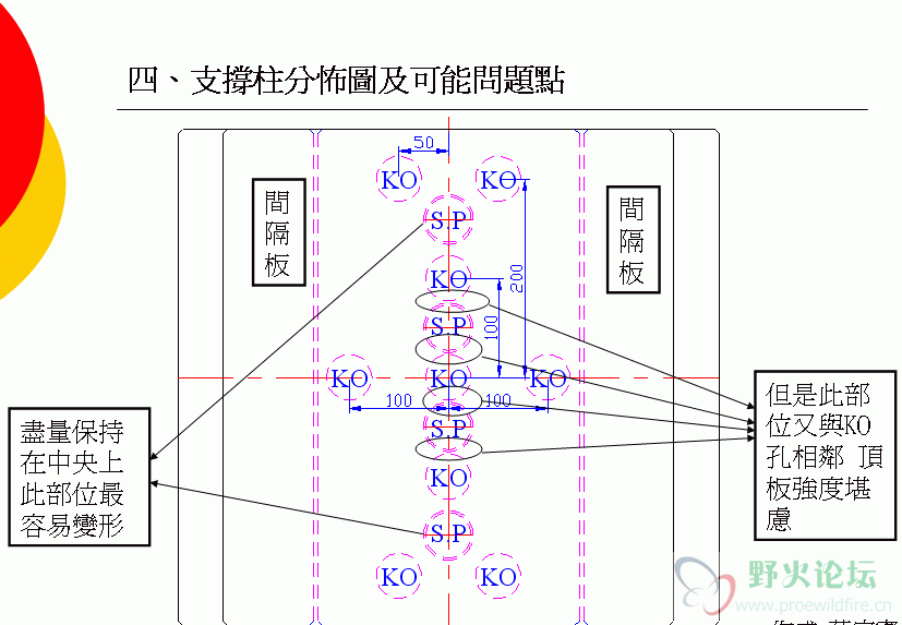

给做模具设计订模胚时的一点建议
