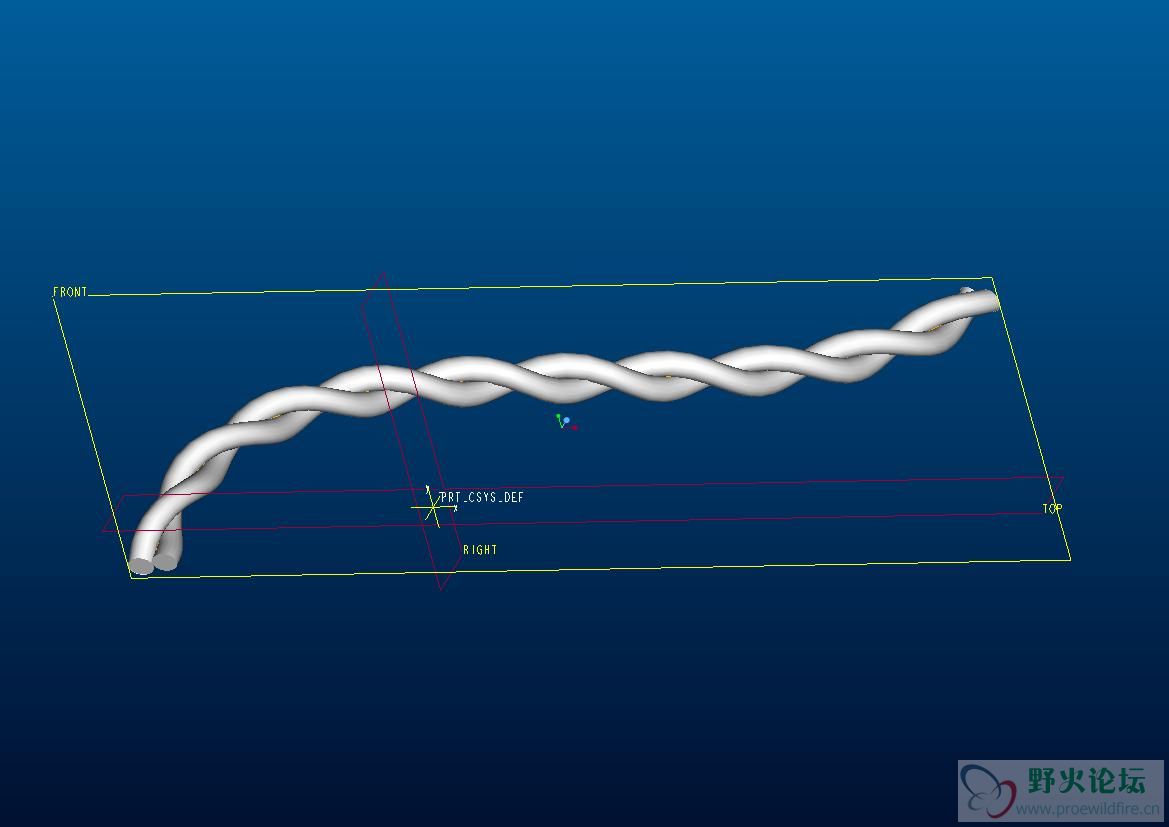

这是本人做的一个双绞线练习!有不足的地方请指出,谢谢!

楼主,我在你的图上试着自己画一个,怎么只有平行线而不是绞线呀?
我也一样 求楼主解答一下

刚刚发现要输入一个尺寸关系式,但不知道在什么地主输入。

可变截面扫描不会用?

曲线的关系式是什么?
